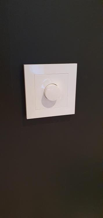

Fått installert zigbee led dimmer 200w fra Namron nå - fungerer ypperlig! Passer også nesten rett inn i elko pluss deksel, måtte bare gjøre små modifikasjoner.
Koblet den inn i Philips hue appen. Dette blir dog endret når jeg får hass.io på føttene.
