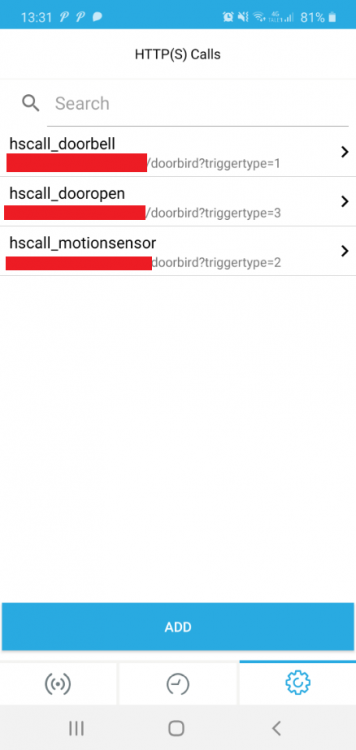

Moskus Skrevet 3. februar 2020 Skrevet 3. februar 2020 SJekk også at "HTTP(S) Calls" er registrert skikkelig. Gå til Settings -> Administration -> Login (trykk på admin-bruker) -> HTTP(S) Calls. Jeg har tre registrerte kall: Siter

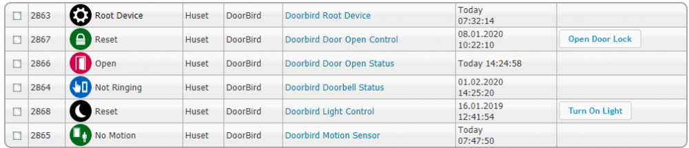

Moskus Skrevet 3. februar 2020 Skrevet 3. februar 2020 Når du trykker på nøkkelen i appen, så er det "Open Status" som endrer seg, ikke "Open Control". Som her: Siter

Moskus Skrevet 3. februar 2020 Skrevet 3. februar 2020 4 minutter siden, Byelektrikeren skrev: DoorBird appen til iPhonen har en funksjon som kan låse opp dørlåsen. Ja. 4 minutter siden, Byelektrikeren skrev: Brukes denne funksjonen utenfor hjemmenettverket, går kommunikasjonen helt klart via Internett. Ja. Du trykker på knappen i app'en. Det signalet går helt riktig over internett til dørlåsen din. Men dørlåsen din sender signalet til HomeSeer kun lokalt over hjemme-nettverket, ikke internett. Altså: Kommunikasjonen mellom HomeSeer og Doorbird er kun lokal. Bildet over er fra meg som sitter på jobb og trykker på lås-opp-knappen i app'en, og HomeSeer reagerer lokalt slik den skal. Siter

Armas Skrevet 7. februar 2021 Skrevet 7. februar 2021 På 3.2.2020 den 16.41, Byelektrikeren skrev: JA ? Feilen var brannmur, nå virker det - tusen takk ? /Helge Hvordan rettet du dette? Jeg tror jeg har fått samme problem. Ny telefon, mistet passport - kjørte full reset på doorbird for å få nytt passport i epost. Setter opp alt på nytt. Får kontakt med doorbird i homseer - bilde vises. MEN! Ingen devicer oppdateres - dvs at om jeg trykker på nøkkel eller lys i appen på mobilen, så endrer ikke disse devicene status i homseer. Når folk ringer på, så får jeg beskjed på mobilen, men devicen i homseer endrer seg ikke, og da kommer det heller ingen lyd hjemme i huset. I appen har jeg ikke registrert noen Http(S) calls slik som Moskus viser i sin post - det er helt tomt. Leser at pluginen ikke funker ordentlig med HS4, men dere andre bruker da HS4? Og jeg har også fått den til å fungere med HS4 før jeg resatte hele doorbirden? Siter

Armas Skrevet 15. februar 2021 Skrevet 15. februar 2021 Hei igjen. Jeg fant aldri ut av dette, fordi jeg fikk ett annet problem med å logge meg på unifi controlleren for nettverket mitt. Men altså: Doorbird sender bilder til homeseer - dette fungerer fint. Jeg kan skru på IR-lyset fra homeseer. MEN - jeg får ikke endret status i homeseer dersom: Noen ringer på Den oppdager bevegelse Jeg skrur på IR i Appen Jeg trykker på nøkkel i appen. I doorbird-appen har jeg: skrudd på API-operator under permissions for den ene brukeren jeg har i doorbird. Under HTTP(S)Calls så har jeg to oppføringer, som dukket opp av seg selv. HSCall_Doorbell Http://brukernavn:passord@IP-addresse/Doorbird?triggertype=1 HSCall_Motion Http://brukernavn:passord@IP-addresse/Doorbird?triggertype=2 Under schedule har jeg skrudd på Push-notifications, Trigger Relay og HTTP(S) calls for alle klokkeslett, alle dager. Jeg har reinstallert doorbird-plugin i HS. Du skrev at det var en firewall-ting hos deg. Var dette windows firewall? Eller noe annet? (Antar at jeg har to brannmurer, en i windows og en i Unifi Security Gateway..) Siter

Moskus Skrevet 15. februar 2021 Skrevet 15. februar 2021 3 timer siden, Armas skrev: HSCall_Doorbell Http://brukernavn:passord@IP-addresse/Doorbird?triggertype=1 HSCall_Motion Http://brukernavn:passord@IP-addresse/Doorbird?triggertype=2 Fungerer disse hvis du putter dem inn i en nettleser da? Siter
