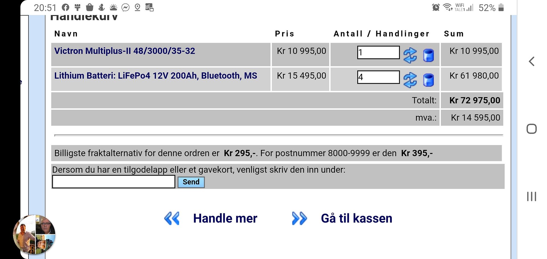

Ei anna løsning kan vere batteribank:
Inverter/omformer, 200Ah 48V litium batterier. Blir det ca 9,6kWt kapasitet?
Gir 4timer 2,2kW ut.
7timer ladetid frå tom.
Kjapp kalkulatoreffekt, uten virkningsgrad..
Screenshot_20200211-205200_Chrome_zpsczy
Men skal litt til å tjene inn igjen en slik pakke, pluss installasjonen..
Endret av Join
Ikke med den investeringskostnaden, ser det ut som. ;)
