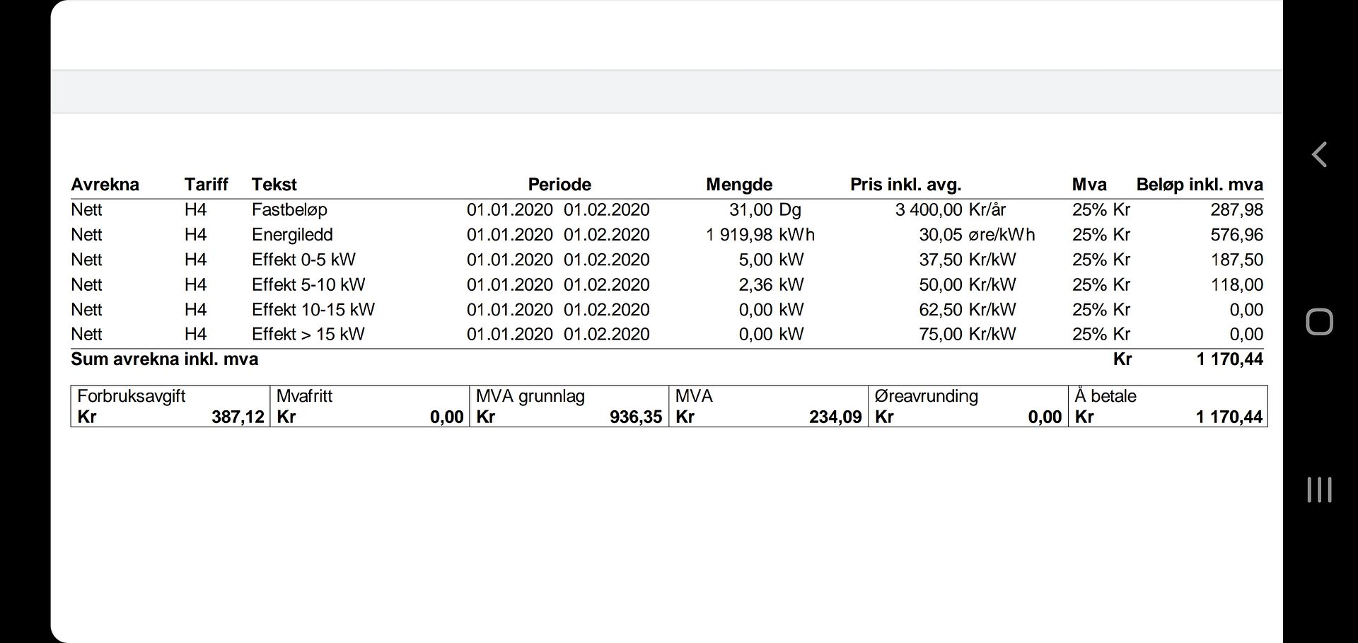

Eg har visst allerede effekttariff, ifølge nettleverandøren min:
Screenshot_20200225-230250_Drive_zpsywbx
Dvs: eg må få bestilt Pulse og komt igang med strømstyring asap.  :)

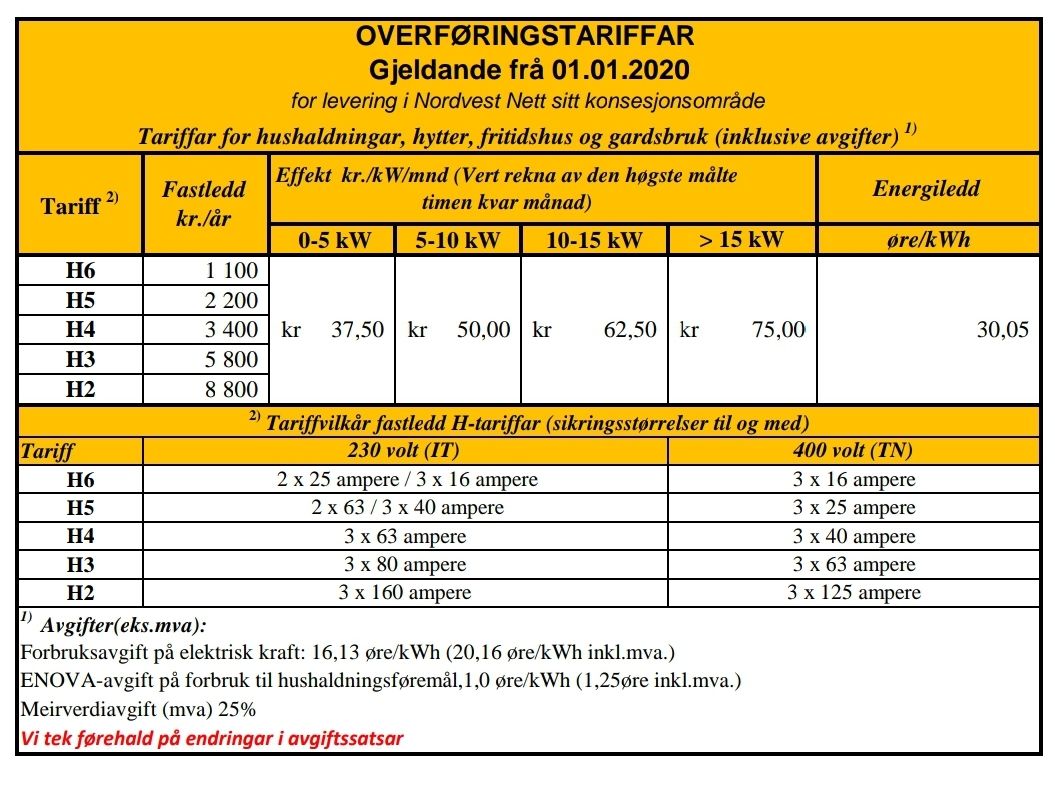

Jeg prøver å lese denne tabellen, men er ikke helt sikker på om jeg forstår det riktig. Så sjekk meg.
1. Det er et fastbeløp i året. OK.
2. Det er et energiledd som måler forbruket. OK, dette er den sannsynligvis største utgiftsposten.
3. "Effekttarrifen" blir bestemt av den verste timen i løpet av en måned. Dette er ille. Men beløpet er jo en dråpe i havet uansett. Det er forsåvidt bra.
Pr. nå ser jeg ikke at du noen gang kommer til å "tjene inn", da du i mest sannsynlige fall vil klare å spare 12,50 kr pr måned. Kanskje til og med 25 kr, men da skal du være flink.
Slik ser faktura ut:
For min del så har jeg ved å lade bil med effektmåling på huset, og begrense ladestrøm deretter, i februar kommet ned på maksforbruk på 7,9kW på den værste timen, og vil da spare 100kr+123kr i nettleie.
Frem til jeg trengte 65kwh inn på batteriet så lå jeg faktisk på ca 7kw på max, det hadde gitt 50kr ytterligere spart.
Hei igjen.
Her er link til nettsida, med rekneeksempel med høgste forbruk 12kW i snitt, i januar måned.
http://nvn.no/index.php/artikler/3431-planlegging-skal-lonne-seg

1 hour ago, Truls said:
Der ser en jo forskjellen...ca 300kr forskjell totalt, men bare 50kr forskjell av dette ser kWh. Resten er pga kw.
Kan det då stemme, at ved å oppnå 3kW som max,  kan eg spare 165kr, med samme strømforbruk?
Ja eller kanskje også 192...
118kr + (2x37,5) = 192kr
Er jo snitt over en time, så om en forbruker bruker 10kw i 6 min, bidrar jo den kun med 1kw den gjeldende timen.
