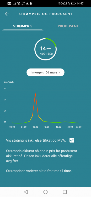

19 minutter siden, daniel.h.iversen skrev:
Glitre energi har jo innført variabel nettleie, og det gir jo noe mer variasjon:
Ja, den legger i hvert fall opp til at det skal lønne seg å lade om natten, det skal de ha.
Hvordan er den predikert? Hvorfor er den "20" høyere neste dag?
5 minutter siden, daniel.h.iversen skrev:
Det er total prisen. Nettleie pluss strømpris
Ah! Ja, OK, det gir mer mening.
Er det da kun en enkel kurve som brukes dag for dag? Er jo ikke veldig imponert over nettleien på dagtid...

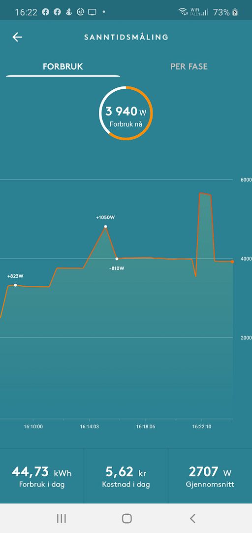

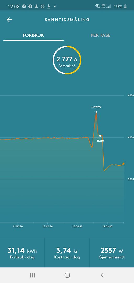

Då har eg fått prøvd meg litt med effektstyring. :)
Har kontroll over 6stk varmekabler + en 1000w panelovn.
Har satt oppvarming til å slå seg av ved 4100w og på igjen under 4000w.
Screenshot_20200318-120857_Tibber_zpsy54
Screenshot_20200318-162228_Tibber_zpseik

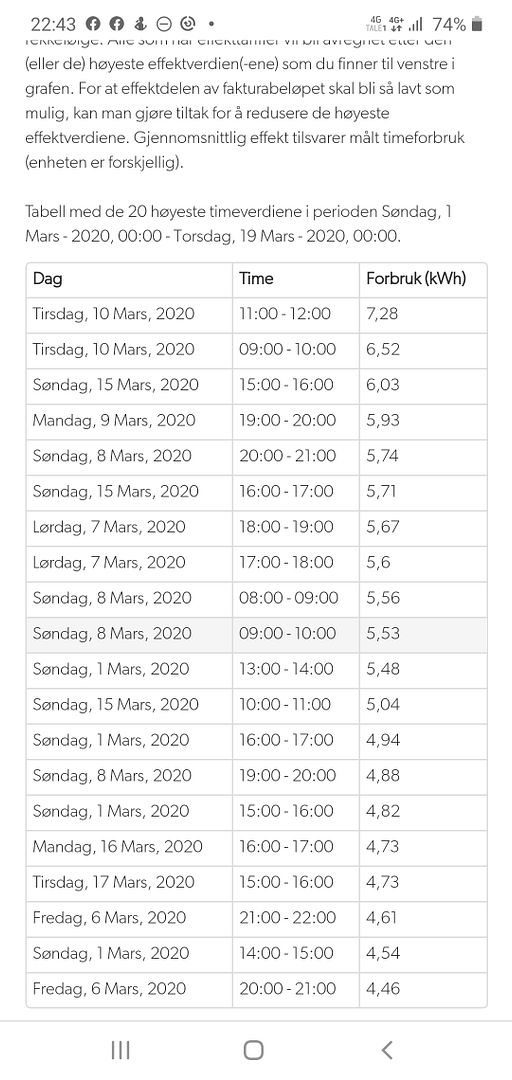

Eg har fått styrt med dette ca frå 15.mars, men måneden er allerede ødelagt:
Screenshot_20200318-224352_Chrome_zpsvme
Eg ser trenden er på bedringens vei, med mindre snittforbruk, sjølv om fruen har både bakt og laga middag samtidig.  :)
