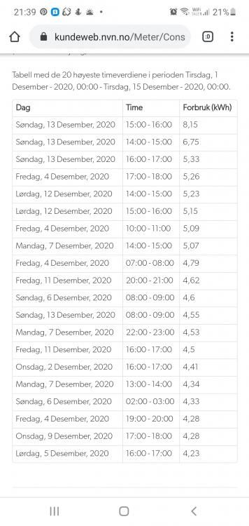

Æsj.. ladebesøk i helga.. :/
Dvs 135kroner ekstra i strømtariff om forbruket hadde holdt seg på 5,26kWT..
Endret av Join

Hehe, ja, men kan eg gi gebyr fordi systemet mitt er satt for dårlig opp?
Det lades med 10A, så er det ca 245V her i huset, dvs ca 2,45kWT?
Det burde vere mulig å holde seg innafor om strømreguleringa mi har kontroll på forbruket og kan kompensere.
