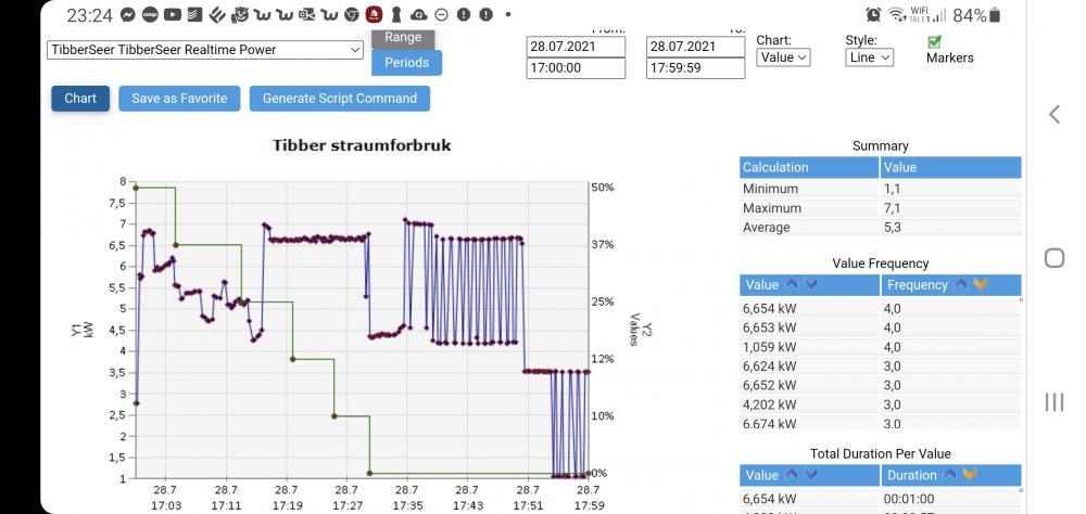

Jeg kan skrive litt om lavpassfilteret jeg la inn. Det som skjedde når vi ikke var hjemme var at det meste var avslått og strømforbruk lavt. Kanskje ned mot 300Wh. Så kommer vi hjem og la f.eks det være 18:30. Jeg kunne ha satt maks forbruk til 5kWh. I tiden fra 18:30 til 19:00 kunne da estimert timeforbruk ende opp med 4kWh selv om effekten der og da var opp mot 8kW. Det er fordi timen startet rolig når vi ikke var hjemme. 4kWh er mindre enn 5kWh så PID regulatoren ga full rulle og 100%.
Så ble klokken 19:00 og med en effekt på 8kW så gjorde dermed estimert forbruk et hopp fra 4kWh til 8kWh. Og dette hoppet fikk PID regulatoren til øyeblikkelig å regulere ned til 0. PID regulatorer liker ikke plutselige endringer. Det førte jo til at alt ble slått av i noen minutter fram til PID regulatoren hentet seg inn igjen.
Med lavpassfilter så fikset jeg det slik at overgangen til en ny time ble litt mindre dramatisk. Istedenfor at PID regulatoren gjorde et hopp fra 100% til 0 for deretter å rolig regulere opp til 50% igjen, så går det nå rolig ned fra 100% til 50% uten å gå innom et hopp til 0.
I tiden mellom mai og september i år hadde jeg satt maks effekt til 3kWh og systemet holdt seg til dette med mindre enn 50Wh avvik. Men når det ble litt kaldere så satte jeg grensen til 30kWh. Lekeperioden var over og etterhvert ble det jo også avgjort fra NVE at effekttariff kanskje ikke var veien å gå allikevel. Nå venter jeg og ser hva det ender opp med der jeg bor og lager noe som er tilpasset det. Men jeg storkoste meg når jeg implementerte det jeg har nå så det var helt klart verd det :D
Endret av stigvi
Og så et lite avsnitt om PID regulatoren. En vil jo at denne skal være rask i responsen. Sett at utgangen lå på 80% og estimert (og også reellt) forbruk lå an til å bli 5kWh når grensen var satt til det samme. Alt vel. Men så finner noen på å ville lage pizza klokken 18:50 og disse ekstra 2kW må jo innenfor de siste 10 minutt av timen kompenseres med å skru av noe annet. Og det må skje raskt.
PID regulatorer har tre parametre en kan justere forsterkning med og jeg landet på verdiene 30, 0.3 og 0.4 etter en del eksperimentering. Og fortsatt er det rom for forbedring. En vil ha rask respons, men øker en forsterkningen for mye så blir det ustabilt og begynner å oscillere. Mitt system oscillerer i 5-10 minutter hvis det skjer plutselige endringer. Har vel landet på at det er OK i forhold til at det skal være raskt nok til å ikke komme over grensen i ekstremsituasjoner. I testperioden min fra mai til september så endte jeg over noen ganger og i 99% av tilfellene skyldes nok det at data fra Pulse kunne utebli noen få minutter. I de tilfellene PID regulatoren ikke var rask nok så endte timeforbruk opp ca 3-5Wh over grensen.
Endret av stigvi

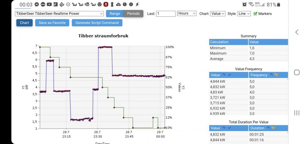

Meir info.
  • 4 uker senere...
Hei!
Det har gått litt tid, men har fått gjort meg litt erfaringer.
Eg har laga til prioritering på kvar enkelt varmekilde, der maks strømforbruk i snitt er 4,5kWt sist time. Dette fungerte bedre enn eg håpte, men då treng eg ikkje estimere, då kjører vi ut fra kjente tall.
*1: Eg oppretta et device som held verdien for pådrag, om huset skal varme, eller ikkje varme. Bruker % for illustrasjon. 0% skal gi lite oppvarming, 100% skal gi full oppvarming.
*2: Her oppretta eg eit regelsett som tar hensyn til gjennomsnittsberegning fra Tibber Pulse sist time, ved hjelp av Device History plugin. I tillegg har eg lagt til hensyn til strømpris og temperatur i stue i forhold til settpunkt på varmepumpe(om det er sol eller vedfyring blir temperatur høgare.)
Resultatet her blir skrevet til devicet som lagrer % pådrag, (*1).
*3: Så laga eg regler som blir valgt ut fra regelsettet over, der eg har lagt til alle varmekilder med 8 forskjellige temperaturinnstillinger, der 1,2,3-8 varmekilder varmer.
*4: For å holde oversikt over kva pådrag som er aktivt, har eg lagt inn devicet som lagrer pådrag fra regelsettet på lagring i Device History.
Eg skal prøve å ta meg litt tid og legge inn regelsetta, for å vise bedre det som ligg bak og styrer.
Det viktigste her er at eg får kontroll på forbruket mitt, og eg sikter på max 5kWt som høgste time i mnd.
Nederste bildet viser når huset går ut av time med høg strømpris.
Endret av Join

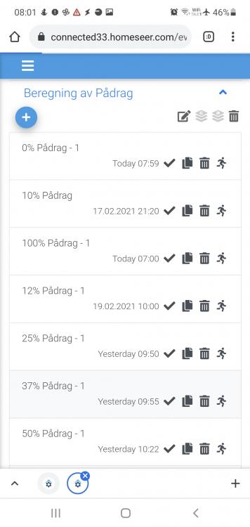

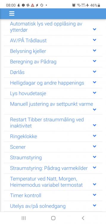

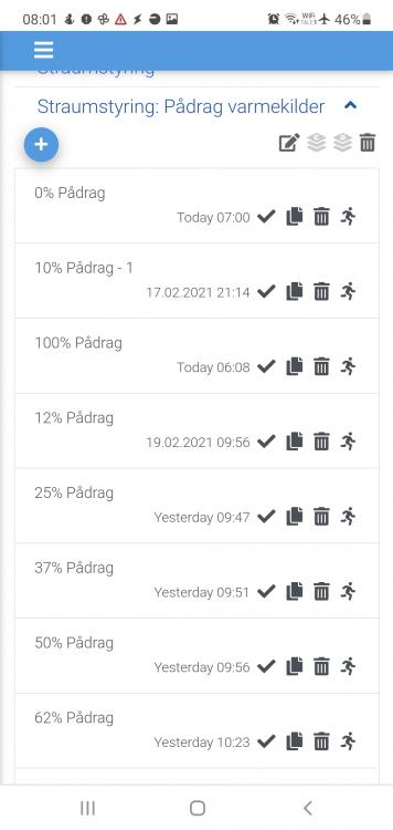

Litt videre om oppsettet:
Viser forside med Events:
Her ser de Gruppe: Beregning av pådrag: der blir det bestemt verdi som skal skrives til det devicet som skal holde nåverdi som er sist trigget.
Denne eventen gjer ingenting, den kun skriv en verdi som er 0%, 10%, 12%, 25%, 37% .....100% til dette devicet, som lagrer siste verdi.
For å justere strømforbruk og varme må vi justere settpunkt på varmekilder:
Motsvarende har vi i Straumstyring: Pådrag, ei gruppe regler som blir kontrollert av nåverdi lagret i devicet over, (som holder siste verdi fra beregning i Beregning Pådrag)Screenshot_20210222-080127_Chrome.thumb.jpg.463aeb51390492ee9c78640c0e2e744a.jpg

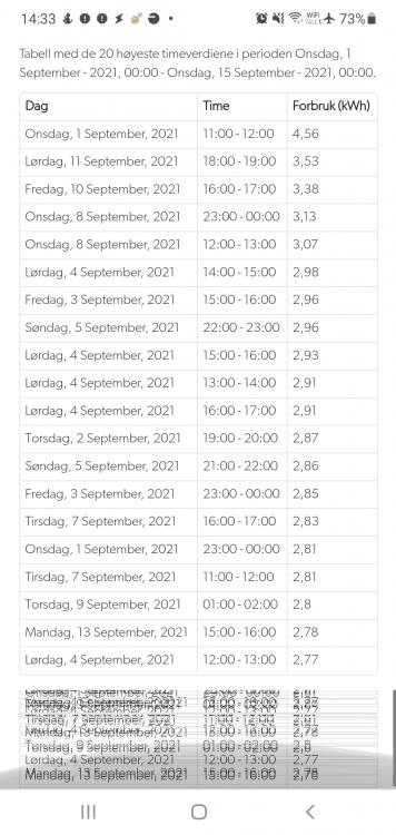

Effekttariffen har komt for å bli. I mitt tilfelle, er det den eine timen i mnd med høgast forbruk.

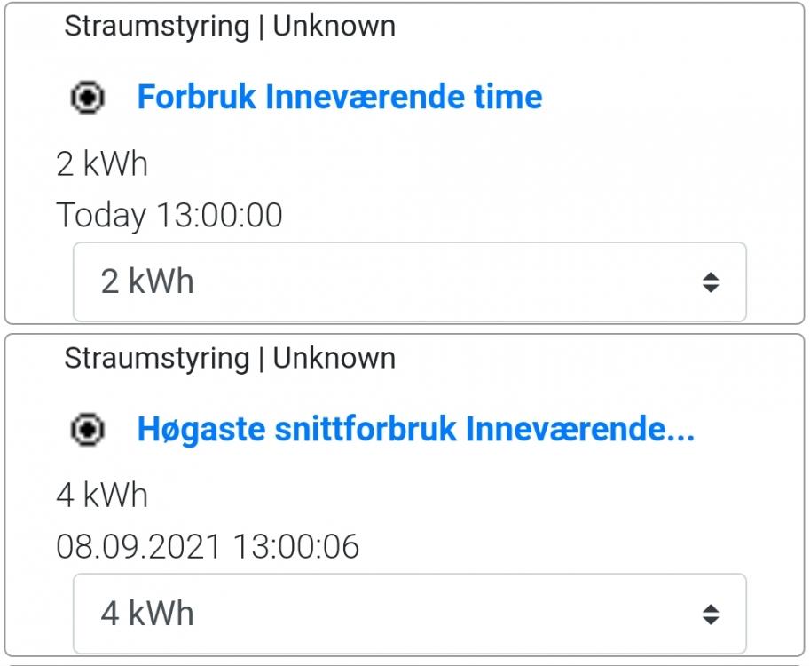

Det gjenstår å få sammenligne kontinuerlig snittforbruk sist time med device i pluginet Device History (Håper på at utvikler vil hjelpe..)
For å forsøke spare mest mulig på effektleddet, vil eg forsøke på nytt den 1. kvar måned, istaden for å benytte fast verdi. Dette fordi strømforbruket endrar seg med årstid og utetemperatur, etc.

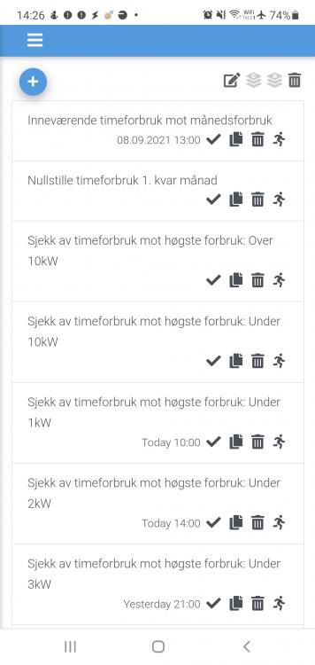

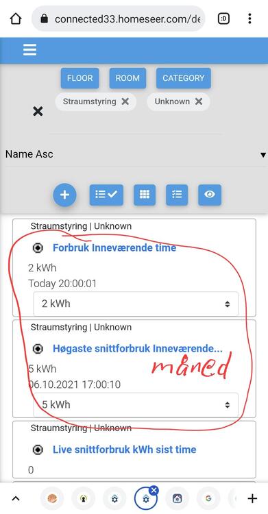

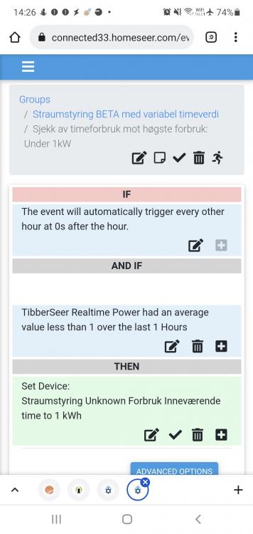

Eg har oppretta 2stk device for å lagre forbruk sist time og max forbruk hittil denne mnd.
Så sammenliknar eg device:forbruk sist time, med device: max forbruk hittil denne mnd.
Er forbruket sist time høgare enn max denne mnd, blir verdien fra sist time skrevet over til device: max forbruk hittil denne mnd.
Device: max forbruk hittil denne mnd blir satt til 1 kWh kvar 1. i mnd klokka 00.00.
Dvs det blir litt sparsomt med oppvarming den 1. I mnd, men ettersom forbruket påvirker Device: Max forbruk hittil denne mnd, vil det bli tillatt oppvarming etter behov.
Mvh :)

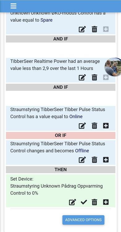

No har eg i mangel av betre løsning laga en komponent som forteller om Tibber Pulse er online eller offline.
Denne faktoren har eg inkludert i reglane for oppvarming og huset går automatisk til 0% oppvarming når måledata frå Pulse har vore statisk i 1minutt..
Dette ser ut til å fungere med tanke på forbruksrekorder ved utfall av måledata.
