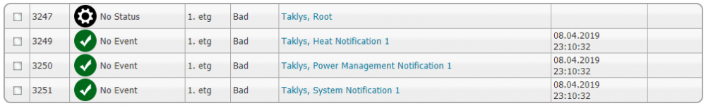

Ok, hvordan ser det ut? Har du en "lampe" for hver feilmelding? Det er vel i så fall ganske mange på Dimmer 2?

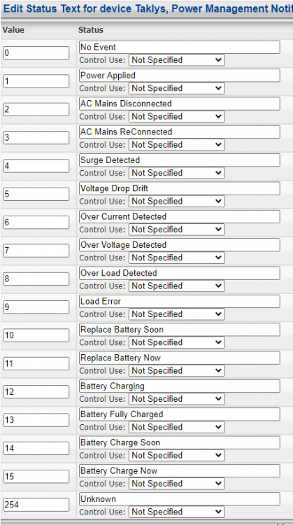

Har en "device" (som det heter på HomeSeer-språket, en "linje" ville andre kaldt det) for hver type alarm, som dette:
Heat Notification kan ha disse verdiene:
Power Management:
System Notication:

Disse vil sikkert ha verdier tilsvarende bildene @Moskus klippet inn.
