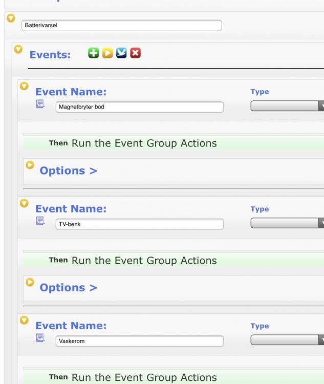

Migrerte fra Debian til Ubuntu i går. Tok backup og restore, men ser at ALLE triggere er borte fra alle events! Får heller ikke lagt til nye triggere på eventene. Noen tips?

Mono 4.x. Hadde 3.x på Debian (støtter ikke 4.x).
Alt annet virker og jeg får definert triggere på nye events.
Hmm... dette var ikke bare bra. :(
Sitat
This happens when going - Mono 3.X and HS3 setup to Mono 4.X and imported or copied HS3 setup on whatever version of Linux.
OH LORD!!! Er det virkelig mulig?!
Jaggu glad jeg ikke har fått automatisert så mye enda, så det tok meg "bare" en time å opprette ALLE events på nytt! Er jo helt på trynet å ikke legge inn en "migreringsløsning" fra gammel til ny Mono-versjon, eller i det minste skrive noe sted at man ikke kan gå fra Mono 3.x til 4.x. Mono 4.x har jo eksistert i 1,5 år, så man må jo forvente at folk oppgraderer fra 3.x på et tidspunkt...
