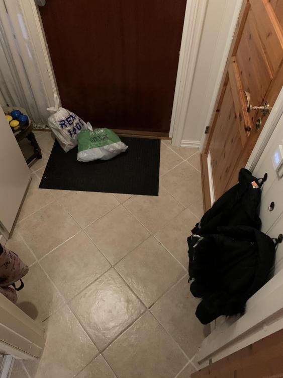

Varmekablene i yttergangen har ikke virket siden vi flyttet inn. Elektriker målte og kom frem til at feilen var i selve kablene, trolig nært overgangen vegg/gulv. Er det noen som har erfaring med punktreparasjon av varmekabler? Hva koster det? Noe firma å anbefale? Det er ikke våtrom/membran, så det bør vel trekke ned prisen en del i forhold til på bad.
