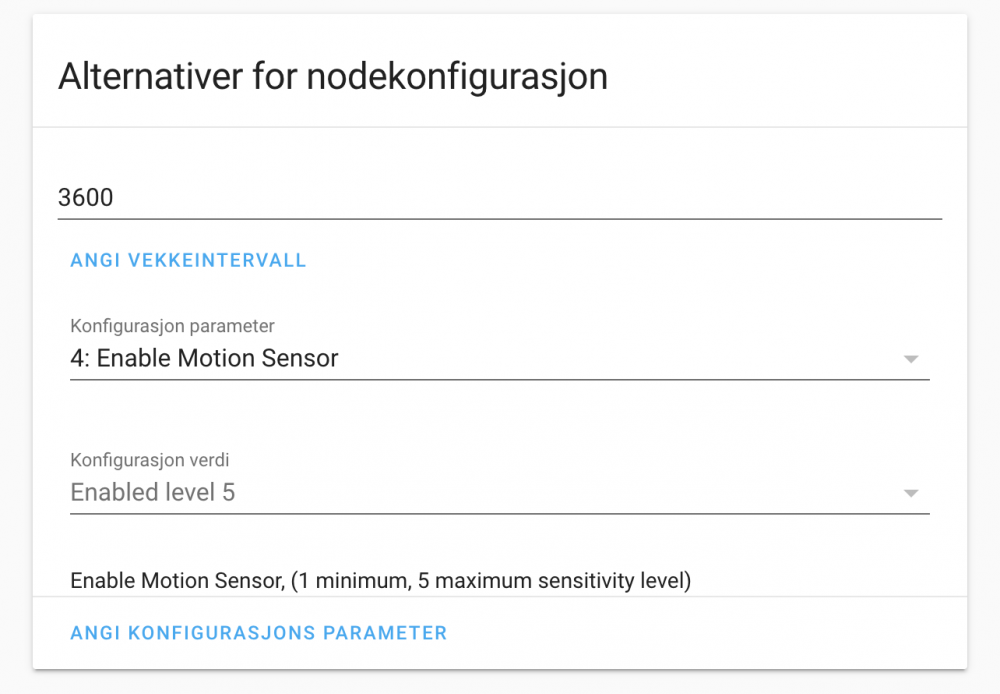

Preference Skrevet 21. februar 2020 Del Skrevet 21. februar 2020 På 19.2.2020 den 13.29, Moskus skrev: Hvis det er det grønne lyset som er tregt, så vil lyset også være tregt. Står sensitiviteten på maks? (Tror det er default) Jeg tror det. Har kun endret sensor typen til å bli binary. Hvilke verdier i Z-wave controlleren er det jeg skal se på for å sjekke sensitivitet? Siter Lenke til kommentar Del på andre sider Flere delingsvalg…
Preference Skrevet 21. februar 2020 Del Skrevet 21. februar 2020 Tror jeg fant det, stemmer vel bra dette? Siter Lenke til kommentar Del på andre sider Flere delingsvalg…
