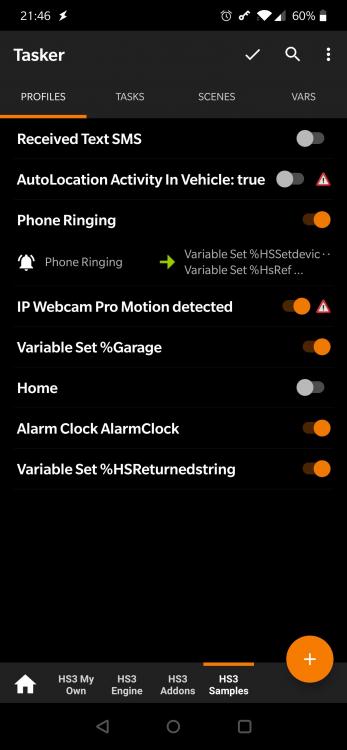

Kan noen forstå dette?
Jeg kan ikke forstå annet enn at dette må komme fra Tasker plugin, men det er ingenting i loggen og har aldri hatt tasks til å gjøre noe lignende dette.. Så jeg må si jeg ikke helt vet hvor jeg skal starte?
Jeg har nå et titalls devices med sånn status, det er forskjellige telefonnummer på mange av de
Hva i all verden? Samsvarer endringen med innkommende/utgående anrop på telefonen?
(Regner ikke med at det skjer noe hvis du disabler Tasker Plugin?)

Dette er litt krevende å finne ut av ettersom jeg for det første ikke ønsker å disable Tasker plugin og for det andre da må manuelt følge med på alle devicer for å se om det kommer noen oppdateringer/endringer  i disse nummerne.
I utgangspunktet er det jo ikke noe problem annet enn en åpenbar datalekkasje som i seg selv ikke er bra..

10 hours ago, ZoRaC said:
Slå på logging i Tasker og se om den logger noe som korresponderer med tidspunktene neste gang det skjer?
Du tenker på "Tasker Debug"? Prøver det nå, så får vi se ila en dag eller to om det er noe interessent der

Denne profilen var av en eller annen grunn lagt inn som sample, og aktivert.. Det forklarer i alle fall device ID 11, men fortsatt litt usikker på hvorfor jeg har flere devicer som er sånn..
Noen som kan gi meg kodelinjen for å nullstille device string for device ID XX?

hs.SetDeviceString(DEVICE_ID, "", False)

Nei ingen sammenheng, men det var device ID 901/902/904 i alle fall (903 eksisterer ikke). Så der er det i alle fall et mønster.
I tillegg til 11 da.
Nå er det nullsatt, så skal jeg la Tasker Debud være på i noen dager mens jeg overvåker situasjonen..
