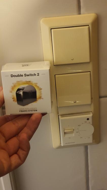

jarlun Skrevet 18. februar 2020 Del Skrevet 18. februar 2020 (endret) Kan elektriker sette inn double switch her, eller trenger jeg to single switch? Edit: har også bestilt Heatit ZTRM2fx - Termostat. Endret 18. februar 2020 av jarlun Tillegg Siter Lenke til kommentar Del på andre sider Flere delingsvalg…
0 Moskus Skrevet 18. februar 2020 Del Skrevet 18. februar 2020 Hva er det i andre enden av de bryterne? Ser ut som et bad. Har du lyskilder som krever to-polt brudd (dvs. bytting av lyspærer eller lysstoffrør)? Siter Lenke til kommentar Del på andre sider Flere delingsvalg…
0 jarlun Skrevet 18. februar 2020 Forfatter Del Skrevet 18. februar 2020 37 minutter siden, Moskus skrev: Hva er det i andre enden av de bryterne? Ser ut som et bad. Har du lyskilder som krever to-polt brudd (dvs. bytting av lyspærer eller lysstoffrør)? Ja, det er bad og to-polt brudd. Siter Lenke til kommentar Del på andre sider Flere delingsvalg…
0 Moskus Skrevet 18. februar 2020 Del Skrevet 18. februar 2020 Da må du ha en servicebryter i tillegg som gir det to-polte bruddet, for hverken single eller double switch gir det. Du kan bruke både single eller double switch hvis du ikke skal dimme noe. F.eks. kan den øverste bryteren være det to-polte bruddet, og den i midten kan byttes ut en en dobbel bryter som du bruker foran double switch. 1 1 Siter Lenke til kommentar Del på andre sider Flere delingsvalg…
0 Byelektrikeren Skrevet 18. februar 2020 Del Skrevet 18. februar 2020 Hei,Alternativt kan den ene 2 polet bryteren være «service switchen» og at den alltid står i på posisjon.Deretter monteres en dobbel 1 pol impuls bryter etter den 2 polet bryteren som styrer begge lyskildene/HelgeSent from my iPhone using Tapatalk Siter Lenke til kommentar Del på andre sider Flere delingsvalg…
