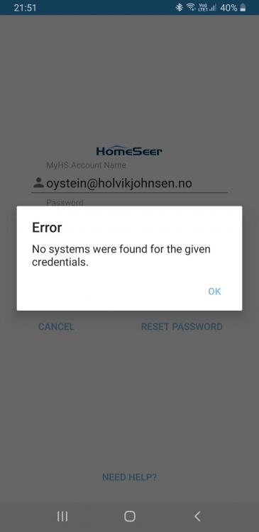

Har nettopp lagt inn siste beta-versjon av HS4. Og synes ting har fungert bra så langt. Men jeg ser at Homeseer Mobile ikke fungerer lenger. Noen andre som opplever dette?
Jeg gjør det når jeg er på hjemmenettverket, men ikke utenfor hjemmet.  Da får jeg denne feilmeldingen:
HTTP/1.1 200 OK Accept-Ranges: bytes Content-Length: 211 Cannot connect to system, might be offline.
Redirecting to Log In page...

Jepp, da var problemet løst.
Det var en kombinasjon av at HS4 ikke var registrert på riktig lisens (stod bare med id=0).  Måtte lure HS4 inn på http://serverip/register.html for å flytte til riktig lisens.  Det andre var at MYHS-registeringen min var på feil lisens også.  Men jeg fikk ikke endret det via MYHS-adminpanelet, ettersom det ikke godtok den gamle lisensen min.  Så løsningen der ble å få HomeSeer support til å slette MYHS-registreringen min (de var tilgjengelig på chat, så det ble gjort på 2 minutter(!)), og deretter registrere meg på nytt.
Når de to tingene var gjort så fungerte det igjen.  Alt er vel igjen. :)
