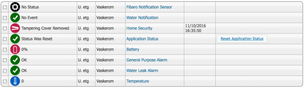

Fredrick Skrevet 12. november 2016 Forfatter Skrevet 12. november 2016 Er det slik at Fibaro bevegelsessensorer ikke brukes til mesh-nettverk? Hvordan får jeg tak i device som har forsvunnet? Jeg la til en vannsensor i Homeseer, deretter flyttet jeg den til kjelleren. Nå får jeg ikke lenger kontakt med denne noden, men hadde nesten regnet med at det skulle løse seg når jeg la til en multisensor i 1. etg (UZB og multisensor også i 2. etg). Det er et lite hus. Siter
psv021 Skrevet 12. november 2016 Skrevet 12. november 2016 Du får ikke tak i den fordi den er ute av rekkevidde, eller fordi den sover? I fall det siste kan du (antar jeg) vekke den, og så kjøre optimize. Siter
Fredrick Skrevet 13. november 2016 Forfatter Skrevet 13. november 2016 10 hours ago, psv021 said: Du får ikke tak i den fordi den er ute av rekkevidde, eller fordi den sover? I fall det siste kan du (antar jeg) vekke den, og så kjøre optimize. Hvordan vet man forskjellen på dette? Den har ikke rapportert status siden jeg flyttet den ned Siter
psv021 Skrevet 13. november 2016 Skrevet 13. november 2016 Kan prøve å vekke den (jeg har ingen fibaro vannsensor, men det står i bruksanvisningen hvordan man vekker den). Da vil den forsøke å kontakte nettverket og sende status. Kan være at den er ute av rekkevidde. Er litt usikker på hvordan dette fungerer, men min antagelse er at enheten lager seg et bilde av nettverket der den står når den blir lagt til (hvilke naboer den har, osv). Men når den så flyttes, vil den ikke lengre ha kontakt med naboene den tror den har, osv. Så da er løsningen (?) å kjøre optimize fra HS3 (et par-tre ganger). Jeg hadde forsøkt å vekke den. Dersom ingen kontakt, hadde jeg flyttet den litt nærmere, og forsøkt igjen. Siter
Fredrick Skrevet 13. november 2016 Forfatter Skrevet 13. november 2016 Man vekker den ved å trykke en gang på knappen, da kan jeg få opp settings i Homeseer. Men når jeg prøver Optimize får jeg beskjed om at den ikke kan nå noden. Prøver jeg samtidig som jeg vekker den får jeg beskjed om at det ikke kunne gjøres fordi den "might be communicating". Dette er forresten etter at jeg har tatt den opp for å få kontakt med den igjen. Siter
psv021 Skrevet 13. november 2016 Skrevet 13. november 2016 Rescan? Ekskludere og inkludere på nytt kanskje...? Tror optimize må kjøres når den står der den skal stå. Da oppdager den naboer og slikt. Siter
Fredrick Skrevet 13. november 2016 Forfatter Skrevet 13. november 2016 Men noden får jo ikke beskjed om optimize hvis den ikke har kontakt med controlleren? Skjønner hva du mener med at den bør stå på rett sted da.. Har allerede ekskludert/inkludert. Når noden står i 2. etg får jeg status på temperatur/batteri etc sånn som man skal. For meg gir det også mening at batteri-baserte input-devices som multisensor og vannsensor ikke bør brukes som repeatere i Z-wave nettverket da det kan drastisk gå ut over batteritiden. Hjelper kanskje når jeg får noen mikromoduler og innstikk-moduler på plass Siter
psv021 Skrevet 13. november 2016 Skrevet 13. november 2016 Nei, du har rett i det, så jeg lurer på om det bare rett og slett ikke er forbindelse mellom controller og node når noden er plassert der den skal stå. I så fall vil det hjelpe med flere enheter slik at nettverket blir sterkere. Men jeg syntes det var merkelig at du får forbindelse med noden når du vekker den, men at du da ikke får tilgang til optimize. Vet ikke om det kanskje er forventet oppførsel når den er "nesten" ute av dekning eller noe sånt. Siter
