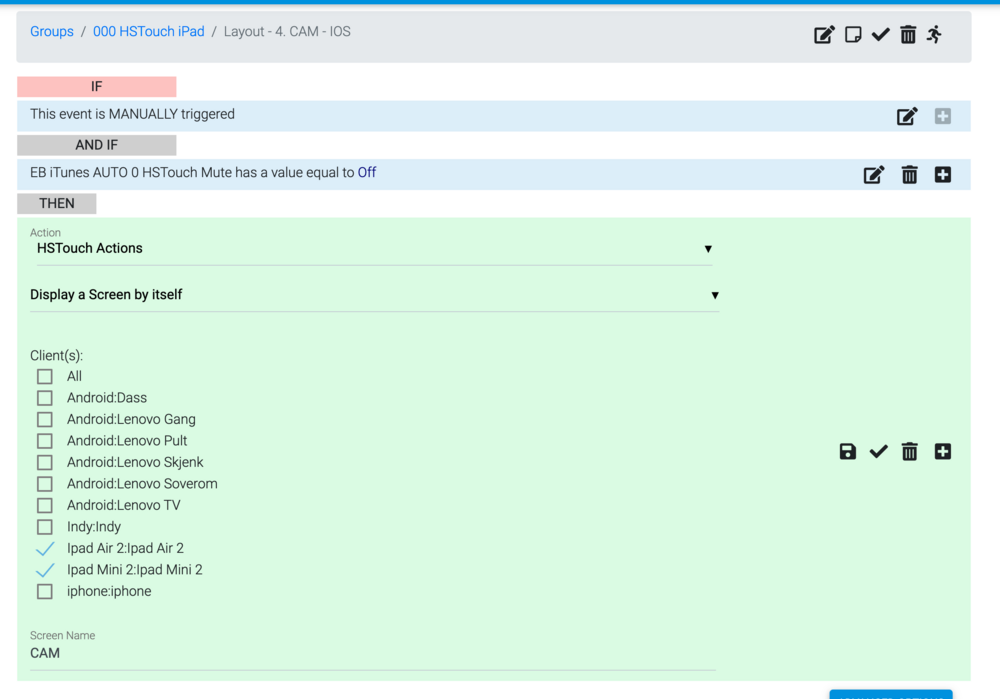

Det burde vel være noenlunde greit å gjøre i Events. Noen av disse her med avhuket riktige "Clients" skulle vel gjøre susen:
Samme prosjekt på alle enheter, bildeskift fra HS-event.
Takk, vil bare skifte på 1 skjerm.
Må kjøre en «if» i eventet - går den videre skal det byttes skjerm på den klienten som trigget eventet. Ikke den andre.

1.
På selve KNAPPEN kjøres det et event som igjen starter «lay-out» byttet med forbehold at en virtuell er OFF.
Riktig løst?
2.
Når jeg gjør «noe» som enten krever «lay-out» bytte eller avspilling av lyd/snakking (som .mp3-fil) må jeg velge klient.
Hvordan kan jeg unngå det?

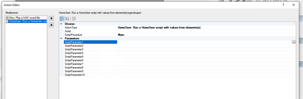

643201181_Skjermbilde2022-02-03kl_20_27_25.thumb.png.bb03ee4b52f044c963e40fe0270d3028.png
Mistenker at denne rakkeren kan hjelpe, men, jeg skjønner ikke helt hvordan. 🧐
344432618_Skjermbilde2022-02-03kl_20_32_21.thumb.png.60d9bfdbcac8b1b271964a93409b0787.png
Nå går det på ipaddene, men mer rotete blir det for «alle» Anderoid-tablettene. 🤓
