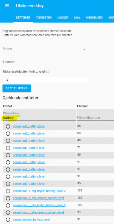

Bare et lite tips til de som har mange batteridrevne sensorer og bruker Home Assistant
Putt dette
{%- for state in states.sensor %}
{%- if 'battery' in state.name | lower %}
{% if state.state | int < 30 %}**{% endif %}{{state.state_with_unit}}, {{ state.name}}, {{ as_timestamp(state.last_updated) | timestamp_custom("%H:%M/%d.%m")}}{% if state.state | int < 30 %}**{% endif %}
{%- endif -%}
{% endfor %}
inn i en markdown panel og du får en liste ala dette i Lovelace. Merk at alle under 30% blir merket med fet skrift.

På 3.3.2020 den 5.42, stigvi skrev:
Hva er årsaken til template-sensorene mine ikke plukkes opp av denne? Jeg har en drøss Wyze-sensorer hvor jeg har splittet ut batteriet i separate sensorer og det hadde jo vært ålreit å kun vise de som er døden nær.
Jeg har satt opp alle batterisensorene slik:
- platform: template
  sensors:
    battery_garage:
      friendly_name: 'Garage Door'
      value_template: >-
        {% if states('binary_sensor.garage') %}
          {{ state_attr('binary_sensor.garage', 'battery_level') }}
        {% else %}
          unknown
        {% endif %}
      unit_of_measurement: '%'
      device_class: battery
Er det for øvrig en bedre måte å sette opp denne malen på som kan generere en batterisensor for hver nye dør- eller bevegelsessensor jeg inkluderer i systemet mitt?

På 3.3.2020 den 12.42, stigvi skrev:
Edit: Her er test på < 70% med i den første testen istedenfor en ekstra nedenfor og så har jeg tatt med en test på "not in" så med fiLLLip sitt tips er vel det meste dekket
Ser veldig kjekt ut! Men det fungerer ikke hos meg. Kan du legge ut kortdefinisjonen her, så jeg kan se hva jeg mangler?
  - content: >-
        {%- if 'battery' in state.name | lower and 'voltage' not in state.name
        | lower and state.state | int <= 40 %}
        {% if state.state | int < 20 %}**{% endif %}{{state.state_with_unit}},
        timestamp_custom("%H:%M/%d.%m")}}{% if state.state | int < 20 %}**{%
        endif %}
        {%- endif -%}
        {% endfor %}
    type: markdown
Merk at denne lister opp kun de sensorene som har battery i navnet og har en batteristatus som er mindre enn 40%. Endre på dette etter eget behov.
