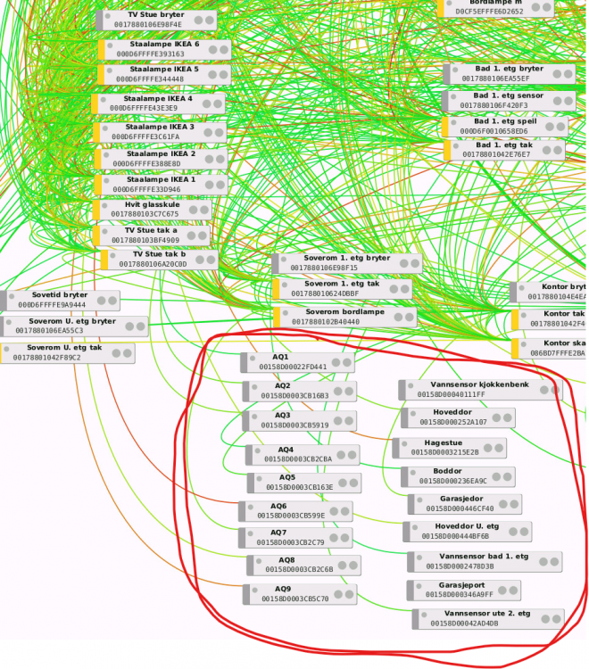

Mine aqara sensorer har bare en forbindelse. I bildet nedenfor er alle med ring rundt Aqara sensorer og noen av de har forbindelse opp mot gruppen med Ikea pærer.image.thumb.png.82ffb94d362a489c54b80d53edf99efb.png
Takk for info, da kan det godt hende forbindelsen bytter etter hvert som aqara får tenkt seg litt om.
