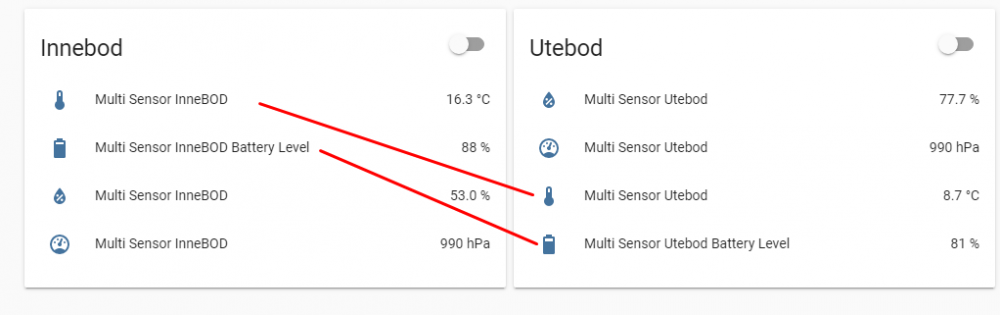

Jeg har en rpi3 med hass.io. Har i første omgang bare koblet til 2 stk Xiaomi Aqara sensorer.
Som vist på bildet, så ser dere at 2 like sensorer viser forskjellige rekkefølge, er det mulig å endre på dette?
Kunne tenkt meg det likt på begge, og i denne rekkefølgen:
Temp
Fuktighet
Batteri
(hPa trenger jeg ikke)
Hvordan endrer jeg dette?

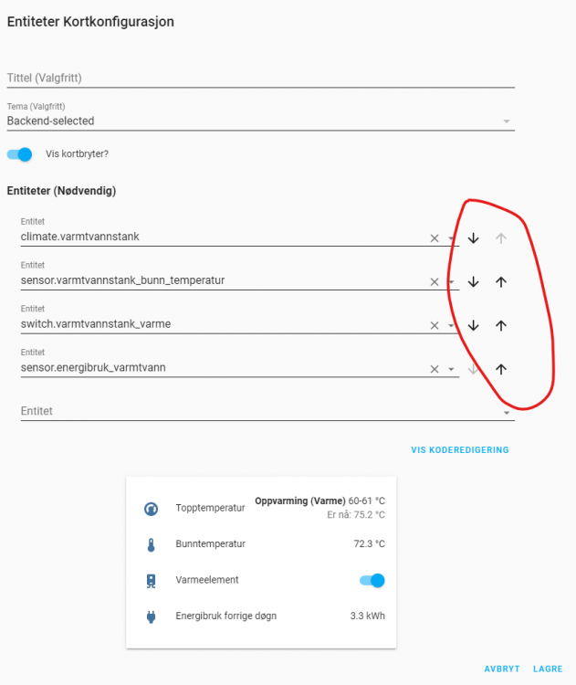

Regner med du bruker Lovelace online editoren. Skal være en mulighet for å "edit YAML" for hvert kort, da vil du kunne manuelt flytte rekkefølgen på hver sensor entitet i kortet ditt :)
5 timer siden, stigvi skrev:
Eller editere og trykke på hver av sensorene sine sorteringsrekkefølgepiler
Hvor i menyen finner du denne konfigurasjonen?
De tre prikkene helt oppe til høyre > Konfigurer brukergrensesnitt > Rediger (på kortet du vil endre på)
