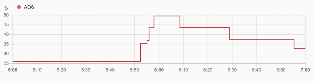

Du bruker HomeSeer og jeg Home Assistant, men min løsning kan sikkert være et tips. Jeg detekterer dusjing for å slå på en håndkletørker og denne virker hver gang. Jeg bruker Home Assistant sin trend sensor. Den er veldig enkel og baserer seg på hvor stor endring det er mellom to målinger og hvis verdien da stiger (eller synker) mer enn oppgitt verdi pr sekund, så endrer trend sensoren tilstand.
På badet har jeg satt den til å trigge hvis endringen er større enn 0,05% RH pr sekund.image.thumb.png.9858ed0595cfeba0819eaa51758d5fb0.png
Min Aqara sensor rapporterer 4 verdier mens dusjing pågår og mellom to verdier er avstanden så stor at det blir større enn 0,05%. Du må da sjekke tidspunkt du får en verdiendring og sammenligne med foregående verdi og dele på antall sekunder siden du fikk den.
