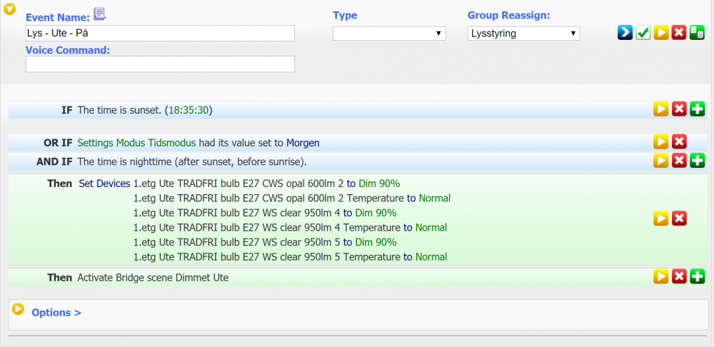

borg1n Skrevet 14. mars 2020 Skrevet 14. mars 2020 Kan noen hjelpe med tips på hva jeg gjør feil her. Jeg setter ulike tilstander (scener) for "Morgen", "Kveld", "Natt" etc basert på ukedag, helg, ferie etc. Når tilstand settes til "Morgen" vil den kalle "Sub-Scene: Morgenlys" (og dette funker fint). Jeg ønsker imidlertid at Sub-Scene: Morgenlys bare skal kunne kjøres om det er før soloppgang og etter kl 05:00, da jeg ikke ser noen grunn til å slå på masse lys om solen er oppe. Problemet er relatert til "AND IF The time is before sunrise" ikke virker - de påfølgende kommandoene for å slå på utelys kjører selv om dette blir trigget etter soloppgang. Jeg har også prøvd med "AND IF Daylight" men det virker ikke heller. Noen tips anyone? Siter
Frankis78 Skrevet 14. mars 2020 Skrevet 14. mars 2020 (endret) 13 timer siden, borg1n skrev: Kan noen hjelpe med tips på hva jeg gjør feil her. Jeg setter ulike tilstander (scener) for "Morgen", "Kveld", "Natt" etc basert på ukedag, helg, ferie etc. Når tilstand settes til "Morgen" vil den kalle "Sub-Scene: Morgenlys" (og dette funker fint). Jeg ønsker imidlertid at Sub-Scene: Morgenlys bare skal kunne kjøres om det er før soloppgang og etter kl 05:00, da jeg ikke ser noen grunn til å slå på masse lys om solen er oppe. Problemet er relatert til "AND IF The time is before sunrise" ikke virker - de påfølgende kommandoene for å slå på utelys kjører selv om dette blir trigget etter soloppgang. Jeg har også prøvd med "AND IF Daylight" men det virker ikke heller. Noen tips anyone? Har du prøvd: If time is this 05:00 And if time is before sunrise Then... Eller If time is this 05:00 And if The time is nighttime (after sunset, before sunrise) Then.... Endret 14. mars 2020 av Frankis78 Siter
Guahtdim Skrevet 15. mars 2020 Skrevet 15. mars 2020 @Frankis78 er inne på det. Manually triggered trumfer alt. Den betyr at du må inn i HomeSeer for å manuelt starte eventen. Fjern den. Siter
SveinHa Skrevet 15. mars 2020 Skrevet 15. mars 2020 ...eller legg logikken for "Morgen", "Kveld" og "Natt" i eventet som trigger sub-eventet. Siter
borg1n Skrevet 15. mars 2020 Forfatter Skrevet 15. mars 2020 Takk for gode tips, tenkte ikke at "Manually triggered" kunne gjøre at påfølgende conditions ble "overstyrt". Skal prøve med følgende endringer så får vi se om det fungerer Siter
Frankis78 Skrevet 15. mars 2020 Skrevet 15. mars 2020 22 minutter siden, borg1n skrev: Takk for gode tips, tenkte ikke at "Manually triggered" kunne gjøre at påfølgende conditions ble "overstyrt". Skal prøve med følgende endringer så får vi se om det fungerer Du kan bruke Manually triggered også, Men da må du gjøre: If this event is manually triggered Or if time is this.. And if The time is nighttime (after sunset, before sunrise) Jeg har noe lignende, siden jeg skrur av noe av utelyset i natt modus, og kun lar de være på ved bevegelse. Først skrur jeg på lysene ved sunset. Deretter skrur jeg av lysene i nattmodus (Dette skjer i et annet event) Så skrur jeg på lysene i morgen modus, men kun dersom det er mellom sunset og sunrise. Siter
borg1n Skrevet 15. mars 2020 Forfatter Skrevet 15. mars 2020 Jeg er ikke sikker på at vi prøver å få til det samme? Det jeg prøver å få til er at om dette eventet blir triggered (fra annet event eller manuellt) så skal det bare kjøre actions om det er før soloppgang og etter kl 05:00. Siter
Frankis78 Skrevet 15. mars 2020 Skrevet 15. mars 2020 (endret) 3 minutter siden, borg1n skrev: Jeg er ikke sikker på at vi prøver å få til det samme? Det jeg prøver å få til er at om dette eventet blir triggered (fra annet event eller manuellt) så skal det bare kjøre actions om det er før soloppgang og etter kl 05:00. Skjønner Da kan du bruke If this event is manually triggered Or if time is this.. And if The time is nighttime (after sunset, before sunrise) Edit Så du skal kun kjøre det dersom det er manuelt trigget? Du kan prøve If this event is manually triggered And if time is this 05:00 And if time is nighttime.. Men husker det var noe i forbindelse med å manuelt trigge et event, at den overkjører conditions? Endret 15. mars 2020 av Frankis78 Siter

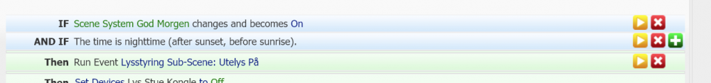

ZoRaC Skrevet 17. mars 2020 Skrevet 17. mars 2020 I «mor-eventet», har du krysset av for «IF conditions are true» på «run another event»-action? Siter
borg1n Skrevet 17. mars 2020 Forfatter Skrevet 17. mars 2020 Problemet var ikke at sub-eventet ikke ble kalt men at IF setningen i sub-eventet mitt ikke ble respektert. Det ser imidlertid ut at det virker nå med den endringen jeg flagget ovenfor (dvs endret fra Manually triggered til når "God Morgen" settes). Siter
ZoRaC Skrevet 17. mars 2020 Skrevet 17. mars 2020 1 time siden, borg1n skrev: Problemet var ikke at sub-eventet ikke ble kalt men at IF setningen i sub-eventet mitt ikke ble respektert. Ja, hvis du bare velger «run another event», så kjører eventet uavhengig av conditions. Man må da krysse av for «only if event conditions are true». Siter
borg1n Skrevet 17. mars 2020 Forfatter Skrevet 17. mars 2020 1 minutt siden, ZoRaC skrev: Ja, hvis du bare velger «run another event», så kjører eventet uavhengig av conditions. Man må da krysse av for «only if event conditions are true». Aha, det var nok der feilen lå. Takker! 1 Siter
