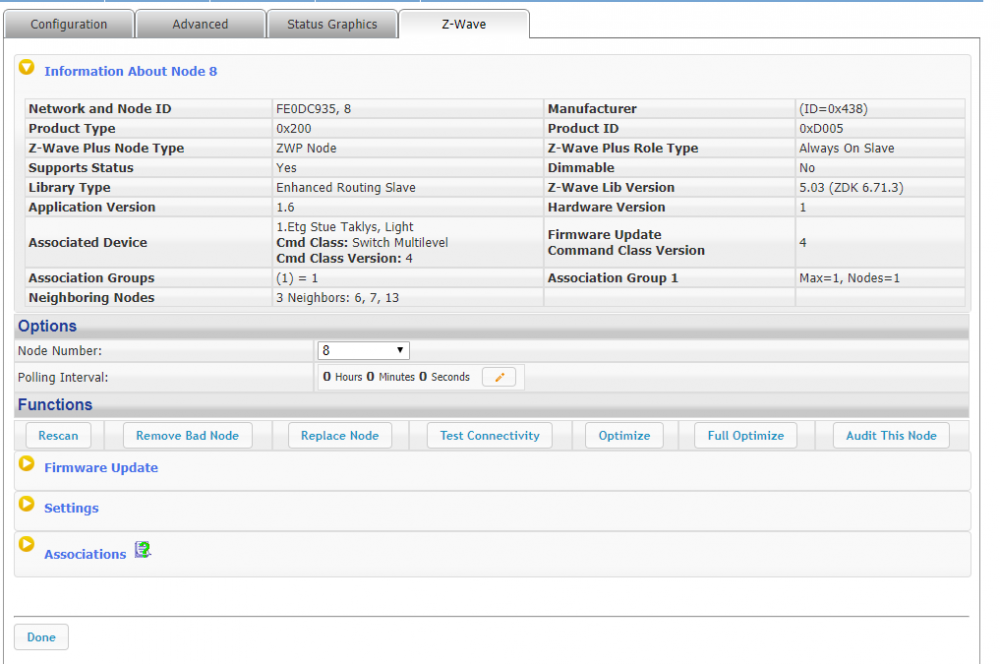

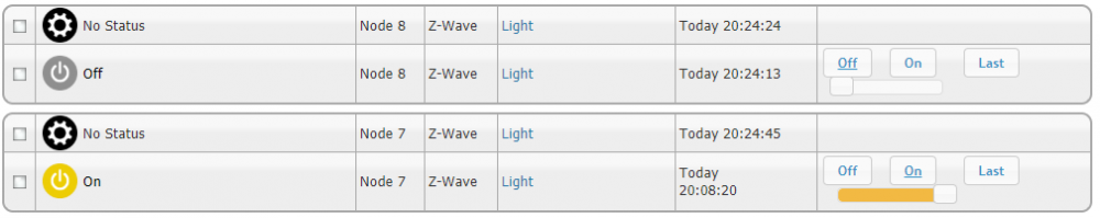

Hei, Har fått montert noen Namron dimmere.
Sliter med at disse ikke gir tilbakemelding til homeseer når de skrues av/på eller dimmes via fysisk veggbryter.
Som dere ser så forandrer root device (der det står no device) seg, men ikke enheten under.
Root device gir enten 0 eller verdi 255 (off og on) og ikke dimmeverdi heller.
Noen som har tips? De har firmware 1.6, prøvde å søke opp nyere, men fant aldri fram til firmware på nett engang.
Jeg har hatt samme problem nåde på HS3 og HS4, det virker ikke som om de er tilpasset HomeSeer.

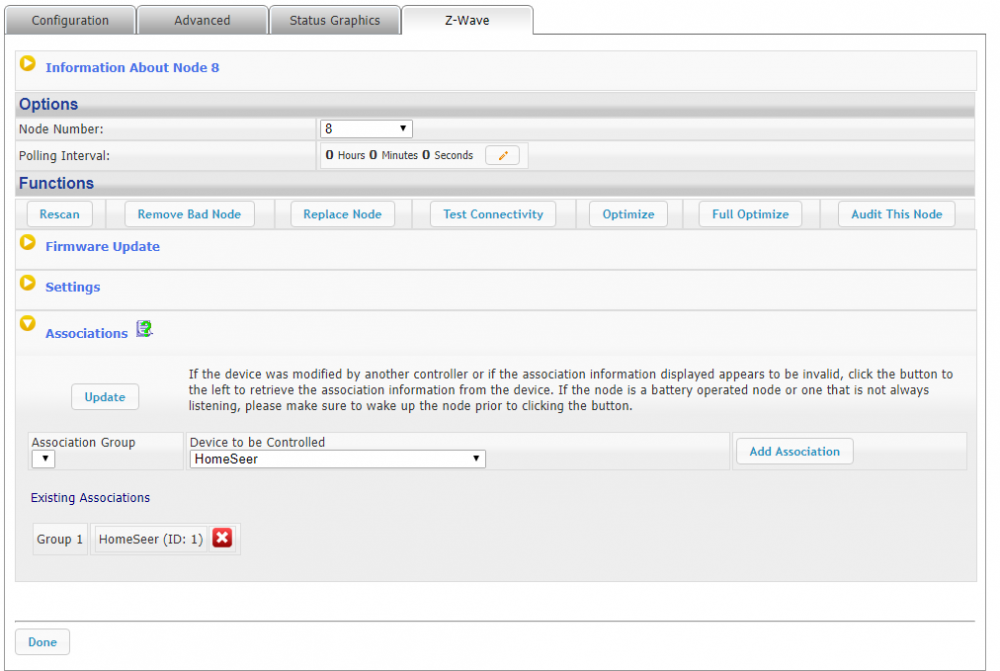

Sjekk assosiasjoner!
"Lifeline" (dvs. group 1) skal typisk være assosiert til "HomeSeer (ID: 1)".
Takk for tips, var det første jeg gjorde så det hjalp ikke.
OK, det er nå du viser hvordan "Associations"-siden ser ut. :)
På 21.3.2020 den 10.04, Moskus skrev:
Hvis du trykker "Update", får du flere Groups da?
Nei, det gjør jeg ikke. Får kun group 1 opp da.
Det kan være at du faktisk ikke har nok noder til å få pålitelig svar andre veien. Den enkleste løsningen er å flytte PC med HomeSeer nærmere bryteren og sjekke.
... og se hvor mange noder den har kontakt med.
Den lave IDen gir et hint om at det kanskje er litt lite...

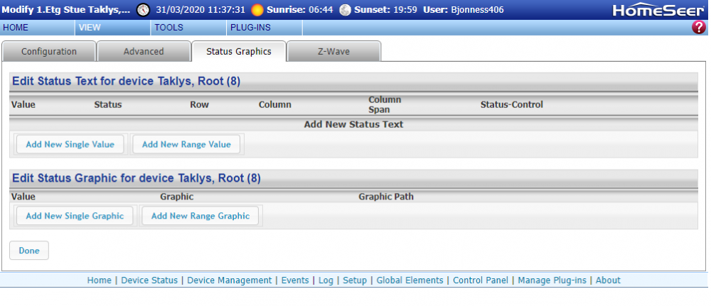

Ja, det er spesielt. Det skal jo ikke være noen statuser å "linke". Hvordan ser "Status Graphics" ut på roten da?
Hva om vi prøver med en Rescan nå?
Rescan utgjør ingen forskjell.
Det var det første jeg prøvde i starten så det hjalp ikke. Har som sagt også 4 slike dimmere som oppfører seg helt likt.
Tror jeg bare får ha den slik, den funker jo i det minste da :)
