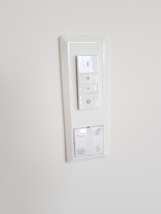

Da kan det være en ide å kjøpe fjernkontroll eller noe slik at man kan elimenere den fysiske bryteren. Er litt irriterende hvis man skal slå på et lys fra telefonen og så viser det seg at lampa er slått av med fysisk bryter.
Slik har jeg gjort det. Bryter er tatt vekk og erstattet med Philips Hue dimmer. Dingsen nedenfor er Nobø sin bryter og temperaturføler for varmestyring.
Fiffig. Ser bra ut :)
Har du laget den plata rundt Hue-fjernkontrollen selv eller selges den i butikk?
Jeg gikk for en bryter med 8 knapper som jeg automatiserer ut ifra. Var litt knot i starten med den fra Namron, men fikk orden på det. Beskrevet her:
Den sier at det er 4 kanaler, men i praksis er det 16 forskjellige scener som den sender, mulig flere hvis man holder inne,, holder inne enda lengre, dobbelklikker osv osv. Jo flere kombinasjoner man bruker jo mindre intuitivt blir det å bruke den, så jeg styrer kun 4 foreløpig.
