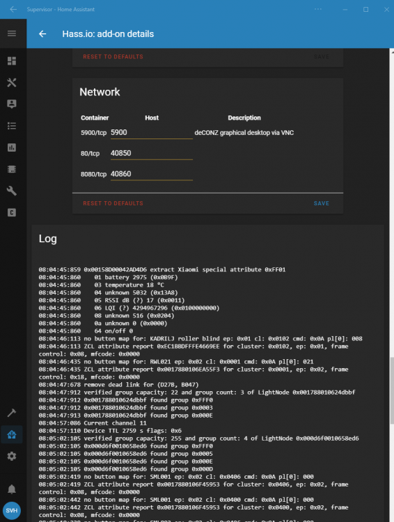

I Deconz er det vel et webgrensesnitt du kan logge inn på og der kan du se feilmeldinger. Og sette debug nivå.

Jeg har også Conbee 2 USB-stick, og det har vært ganske stabilt og bra til nå (litt dårlig kontakt med garasjen, men det er vel å forvente..) Nei som sagt så vet jeg ikke helt hvorden jeg skal feilsøke. Jeg finner ikke debug-instillingen du nevner i Phoscon, mener du den gamle/andre webappen?

Jeg bruker Home Assistant og der er logg lett tilgjengelig. Hvordan det er i Homeseer aner jeg ikke. Gir du den nye pæren samme navn som den gamle hadde så går vel det greit? I alle fall i Home Assistant der en refererer til de med navn og ikke MAC adresse eller noe unik ID.
image.png.9a89934d97b80be7e13b5dfe639c7c36.pngimage.thumb.png.fc7786fec980da711662e028a92ff331.png

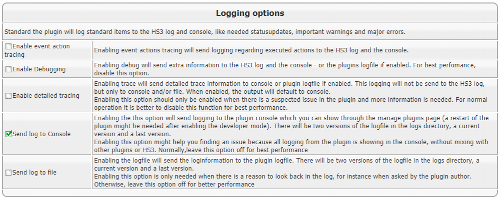

HomeSeer burde også ha tilstrekkelig loggemuligheter.
Har skrudd på logging nå i Jowiehue nå (med unntak av detailed tracing), men vet ikke akkurat om det var så veldig tilfredsstillende.
