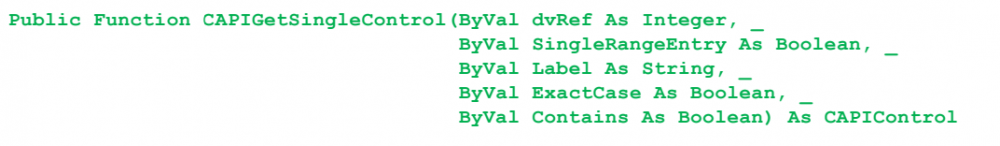

Med det så lurer jeg litt på CAPIGetSingleControl. Hva i alle dager gjør de forskjellige boolean argumentene? alle kjører true i arg2, deretter varierer det litt på de 2 siste...
dvRef er device IDen.
SingleRangeEntry er litt vrient å forklare med mindre du har sett på en dimmer-device. "On" og "Off" er "single range". Dim er multirange, fordi den spenner fra 1 til 99.
"Label" er den kommandoen du søker etter.
ExcactCase sier seg selv, forskjell om du søker på "on" eller "On".
Contains like så. Er den true, får du f.eks. treff på "Off" hvis du søker etter "ff", men ikke hvis denne er false.
