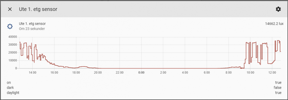

To AA-batterier. Og jeg har ikke byttet de. Etter to år er de fortsatt på 100%. Den rapporterer lysstyrke på 10 og 5 minutters intervaller når det ikke er så store endringer, men ned i 5 sekund hvis det endrer seg raskt. Og det er raskt nok for meg. Jeg trenger noe til å styre solskjerming så må ha en som ikke står i skyggen to tredeler av døgnet.

Det kan være jeg lyger for deg her. Jeg måtte kikke en gang til og det kan godt være at når den rapporterer lysstyrke oftere enn hvert 5. minutt så er det fordi den samtidig har detektert bevegelse. Uten bevegelse så ser det ut som om den sender lysstyrke hvert 5. minutt.
Deconz sier dette så det kan være den sender når endringen er større enn 2000 lux, men jeg ser ikke at den har gjort det i dag.
