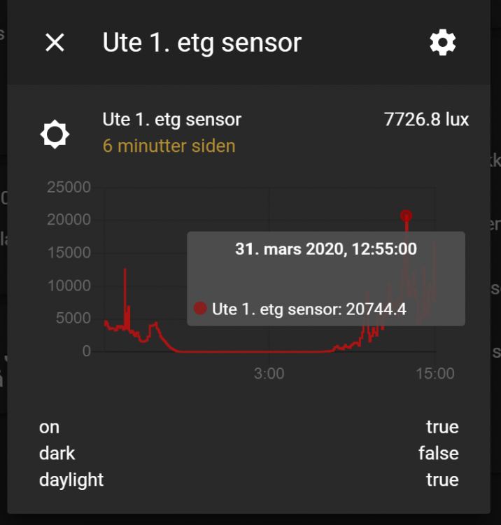

Aqara bevegelsessensor fungerer veldig bra for meg. Siden den er batteridrevet (batteriet har vart i 2 år, og er fortsatt 80%) er et enkel å plassere den i en hvit koblingsboks for utendørs bruk. Den makser ut på 1000 lux fort uansett, så du trenger ikke transparent boks, en tynn hvit IP65-boks fungerer bra, og gir litt bedre følsomhet i det lyseste spekteret.
Sånn ser det ut hos meg i stua, når den er plassert langt fra vinduer uten direkte sollys.

Har hatt en gammel multisensor ute i årevis som også har max 1000 Lux, men det er for lite til å kunne skille mellom faktisk sol eller ikke.
Ikke her nei, da jeg ikke kjører solskjerming enda automatisk, det er for tidlig på året til. Men kan godt lese av det om noen dager hvis du fortsatt er interessert og ikke tar mitt ord for det.

Jeg er litt småskeptisk, for å si det slik. Jeg har flyttet rundt på min nåværende bev.sensor overalt for å se om den vil kunne gi dette. Selv om den står i skyggen nede i ved en kjellerinngang langt borte fra direkte sollys skal det ingenting til at den maxer ut.
Selv nå, her inne i spisestua, uten direkte sollys, er det jo over 900 Lux.
Jeg skjønner ikke helt hva du mener. Har du testet å ha den i en hvit boks eller ikke? Bruker du Aqara bed. sensor, eller ikke? Alt annet er uinteressant og ikke det jeg snakker om. Hvis du har en isboks, rømmeboks el.lign. kan du jo bare prøve selv. Sett den i sola og se hva du leser ut. Prøv en tykkere boks om nødvendig. Jeg brukte den billigste koblingsboksen fra elektroimportøren.

Jeg vurderer det slik at i utgangspunktet er "lux = lux" (men vi vet jo at det kan variere litt likevel fra sensor til sensor). Alt annet er jo derfor ikke uinteressant, snarere tvert imot. Jeg lurer på hvorfor disse sensorene skulle oppføre seg slik når mine (riktignok litt annerledes) forsøk ikke ville gi den samme variasjonen, så enkelt er det. Indirekte lys er også lys, og 1000 Lux er ikke faktisk mye når det er snakk om utendørs målinger. Det var poenget mitt. :)
Det skal være ganske mørkt (relativt sett) før den jeg har nå viser under 1000 Lux, og jeg har sett baksiden av et plastlokk i sollys. Jeg sier imidlertid ikke at det ikke stemmer, jeg har ikke prøvd det selv. Men derfor skepsisen min.
Det var et enkelt og uskyldig spørsmål. Hvis du hadde hatt måledata på det, så hadde det jo vært enkelt å sett selv. Hvis ikke, blir det eventuelt en prøv-og-feil-rutine for å se om fungerer, og jeg har ingen Aquara-sensorer liggende.
En utvider ikke måleområdet med å sette et lokk på. Det fører til mindre følsomhet i den mørke enden. Jeg bruker min Philips Hue bevegelsesensor til å styre utelys og planen er å bruke den til å styre solskjerming i tillegg. Kanskje fungerer det helt fint med lokk over sensoren til slik "duo" bruk, også.
Ja, det er grei skuring. Det er som en kompressor.
