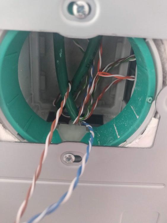

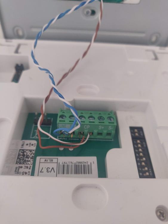

Bilder fra baksiden:
Dette blir det vanskelig å automatisere.
Porttelefonen har BUS signal mellom denne enheten og sentralenheten ved hoveddør.
All kommunikasjon går på denne BUS.
Døråpne funksjonen også.
BUS er proprietær og gjør det tilnærmet umulig å få noe fornuftig ut av.
Gamle 5 og 7 tråds anlegg var vesentlig enklere å "hacke" til det formålet.

Takk for svar! Stoler på deg, så da lar jeg den planen dø..
