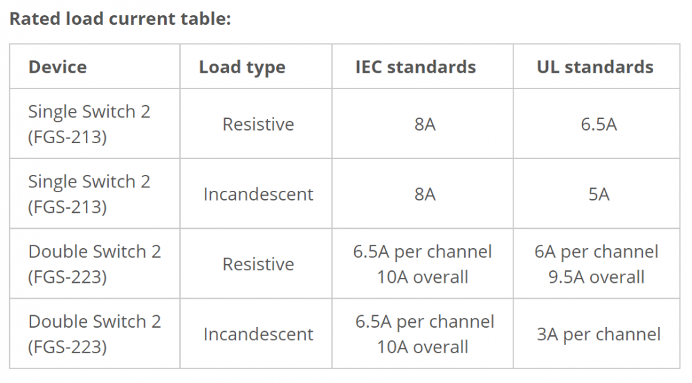

Hvor mye last tåler disse? Ser at det også finnes dobbelswitch. Og hva er forskjellen på fibaro switch 1 og 2? Kan jeg f.eks. Legge denne i abb-boks, ha en ledning til dobbelstikk ute for å ha motorvarmer på bilen og en ledning videre til utelampene for å styre disse hver for seg? Er disse switchene to-polte? Må vel bryte strømmen på begge for utelampene?
https://manuals.fibaro.com/switch-2/
I teorien, ja. Hvis motorvarmeren ikke trekker mer enn 6A.
