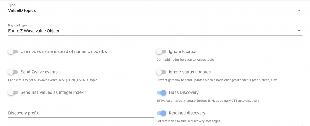

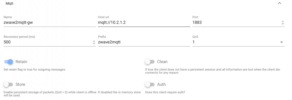

Kjører Hassio 0.107.7 på en RPI.
Jeg får ikke Zwave2mqtt og Mosquitto til og fungere.
Zwave2mqtt ser alle Z-wave devicene mine, men ingenting dukker opp i Mosquitto.
Zigbee2mqtt fungerer fint..
Jeg ser at Zwave2mqtt kobler seg til Mosquitto; New client connected from 172.30.32.1 as ZWAVE_GATEWAY-zwave2mqtt-gw (p2, c1, k60).

Vedlagt ligger Zwave2mqtt konfigurasjon..
Noen tips?

Ikke uvanlig den krever brukernavn og passord i mosquitto configen - i eksemplet bare mqtt på begge, og enable auth i interfacet der
logins:
  - username: mqtt
    password: mqtt

Bruker mosquitto addon selv, og det fungerer utmerket.
Bilde fra zw2mqtt
I Homeassistant har jeg i configuration.yaml:
mqtt:
  discovery: true
  discovery_prefix: homeassistant
  broker: localhost
  username: mqtt
  password: !secret mqtt_password
Og så dukker resten opp i Configuration -> Integration -> MQTT Discovery
