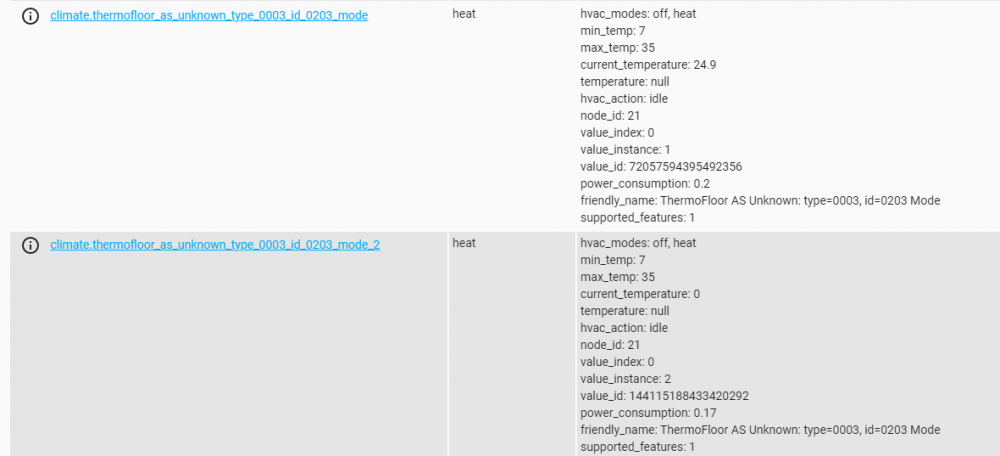

Som med Z-Dim er jeg også tidlig på med Z-TRM3 og jeg hadde selvsagt forventet at jeg måtte jobbe litt for å få ting til å virke. Jeg hadde derimot håpet at "basic" funksjoner fungerte "ut av boksen"
Utfordringen jeg starter med er at jeg ikke får satt "temperatur settpunkt"
Det virker ikke som HA klarer å lese av "Temperature" parameteren
Vedlagt ligger også OZW loggen. Noen som har tips til hvor man bør begynne å lete?
HA 0.107.7 (fordi 0.108.0 ikke fungerte hos meg)

23 minutter siden, mariusno skrev:
Jeg setter 17.5 men den spretter tilbake til 19.5
Jeg har fyrt av en epost til HeatIt, så får vi høre hva de sier.
Denne får noen andre ta seg av, jeg tar en pause ?. Har vel brukt 5-6 timer på å lage XML config fil men testing fram og tilbake men fungerer ikke. Lest igjennom den nye dokumentasjonen for Ztrm3 og prøvd det som fungerte når jeg lagde config for ztrm2 og fx. Tror vi mangler noe dokumentasjon på hva som er riktig endpoints å bruke osv.
Her er det jeg har gjort til nå.

Det som funger der nå er Gruppe assosiasjoner og alle node configuartion options. Man ser også temperatur og kan skru den på/av.
Fungerte ikke å sette ny temperatur, ser ikke egne sensorer for effekt, volt osv. Energy/kwt forbruk ser ut som kom inn.
Ztrm3 har bare Off og heating. Ikke Cool, og eco greiene som før.
Tipper det enten er noe openzwave tull. Home assistant bruker enda den gamle 1.4 og ikke 1.6 som er siste. Eller bare en simpel ting å fikse på instance osv. Men vanskelig når man ikke har noe dokumenasjon. Node config options og gruppe assisasjoner var godt dokumentert her.

Hei, du opplever nesten det samme som meg men jeg får faktisk også spenning. Temp får jeg ikke satt.
Node 21 og 25 er Z-TRM3

14 hours ago, mariusno said:
Jeg oppdaterte configen min nå men har samme utfodring.
OK. Bare for å forsikre, du stopper HA før du gjør endringen i config slik at den ikke overskrives ved restart? Regner egentlig med det, men må sjekke :)
Neste steg må vel være å sammenligne hele configen knyttet til aktuell node. Det er jo blant annet en seksjon relatert til Config Setpoint som kan være greit å se på. Hvis du vil så kan du legge ved hele config knyttet til aktuell node så kan jeg sammenligne med min.
Ah, det er Z-TRM2, ikke fx, du har. Vel det gir mer mening.

Vedlagt ligger config for aktuell TRM3-node jeg tester med.

Enig. Og det er jo i grunn litt merkelig at den ikke klarer å idenfisere enheten når jeg tenker meg om. Ser at den kommer opp med "Unknown_type" og det skal den vel ikke gjøre hvis den blir inkludert riktig. Hos meg finner den Product name "Heatit Thermostat TF 056"
Forøvrig så er Z-TRM3 registrert som ny med dato 16.03.2020 som i grunn ikke er veldig lenge siden. Se her: https://products.z-wavealliance.org/products/3802?selectedFrequencyId=1

Jeg tipper at TRM3 ikke funker med verken 021 eller 056:

Fra filen heatit058.xml:
.. "COMMAND_CLASS_THERMOSTAT_SETPOINT" version="1" ..
Hvorfor har du versjon 1 i din config når det hos z-wavealliance står at det er V3 som er støttet? Er det forskjell i hvilke versjoner man bruker der mot OZW?  Og har det noen praktisk betydning? https://products.z-wavealliance.org/products/3802/classes
