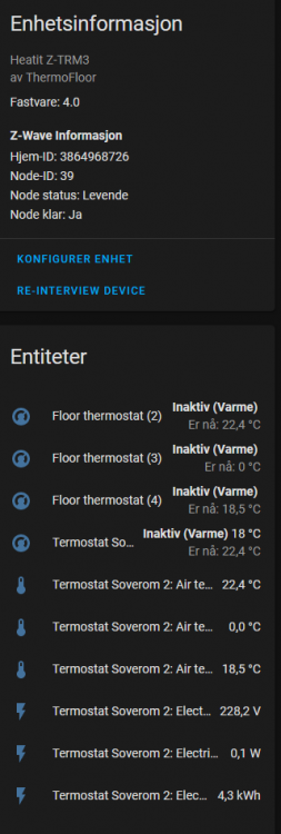

Jeg har versjon 4.0 tydeligvis:
Endret av Dal
Det er det samme som jeg får i HomeSeer. Får du oppdatert settpunkt fra HA, selv etter firmware oppdatering (setpoint)?
edit: du har jo 27 grader og settpunkt på 25, da vil den ikke gå høyere vel. Endre settpunkt til 30 fra HA og se om releet slår inn på den røde dioden og at effekten i HA endres, da vil du se om det virker eller ikke.
Bare til opplysning så rapporterer Homey det samme fra mine thermostater, selv etter å ha manuelt oppgradert de med kabel. Virker rett og slett som at Thermo Floor har glemt å oppdatere den verdien i nye firmware. Rimelig håpløst..
