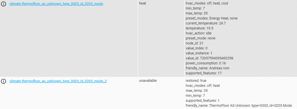

16 hours ago, Dennis87 said:
Start home assistant på nytt og man skal kunne inkludere thermostaten.
Det som funger der nå er Gruppe assosiasjoner og alle node configuartion options. Man ser også temperatur og kan skru den på/av.
Fungerte ikke å sette ny temperatur, ser ikke egne sensorer for effekt, volt osv. Energy/kwt forbruk ser ut som kom inn.
Ztrm3 har bare Off og heating. Ikke Cool, og eco greiene som før.
Tipper det enten er noe openzwave tull. Home assistant bruker enda den gamle 1.4 og ikke 1.6 som er siste. Eller bare en simpel ting å fikse på instance osv. Men vanskelig når man ikke har noe dokumenasjon. Node config options og gruppe assisasjoner var godt dokumentert her.

Brukte config'en din og har inkludert en termostat, ser jeg ikke kan sette temperatur med widget i home assistant, men det fungerte å endre setpoint i zwave config'en? Hvis jeg endrer denne endres setpoint på termostaten også...
Ja det stemmer. Fikk også endret der. Kan være noe feil med firmware. Men tror mer på noe surr mot Openzwave eller at config filen er feil når det kommer til instance den skal bruke på COMMAND_CLASS_THERMOSTAT_SETPOINT.

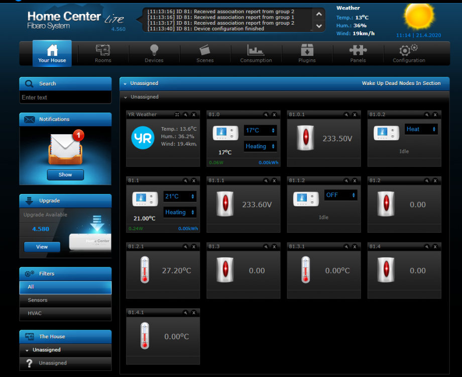

Nå har det seg slik at jeg også har en HCL for å kunne oppgradere fibaro-enheter. Jeg dro den frem og børstet støv av den.
Via HCL går det å sette felt 81.0: Heat.
Dersom jeg endrer fra 20->17 oppdaterer også termostaten seg.
-M
Endret av mariusno
  • Confused 1
Hm. Typisk at det fungerer der, men jeg tror de utvikler mot Fibaro HC, men det er likevel rart.
For hverken Z-TRM1, Z-TRM2 eller Z-TRM2fx har problemer med å oppdatere noen av setpoint fra hva som helst, det er det kun Z-TRM3 som har...
En observasjon er at når man oppdaterer 81.1 så følger 81.0 etter. Men oppdaterer man 81.0 så følger ikke 81.1 etter.
Termostaten viser nå 20 grader.
Hvorfor opererer den med 2 forskjellige (her kjenner jeg ikke godt nok til zwave eller HCL)? Jeg ser HA også gjør dette.
-M

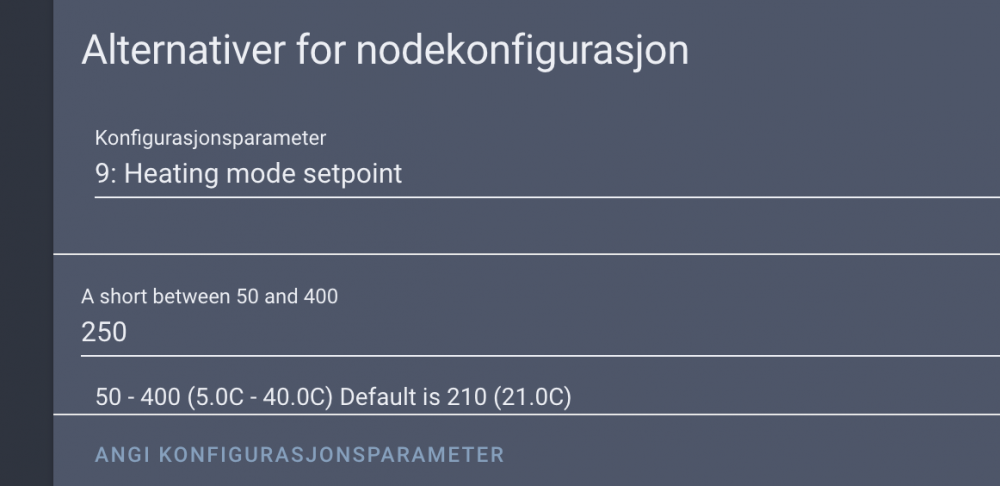

Vet ikke om det er til noe hjelp, men dette skrev FutureHome på slack kanalen, der de med ztrm3 rapporterer at det ikke går å sette setpoint:
"Vi har testet litt mer og funnet ut at heatit Z-TRM3 kun liker at man setter settpunkt med 1 desimal. Dette er ikke noe dere kan gjøre fra appen, men de som har thingsplex installert kan verifisere at det å sette 19.0 virker, mens 19 eller 19.00 virker ikke.
Her må egentlig FW termostaten oppdaters, men vi tror vi skal kunne gjøre noen endring på smarthuben slik at vi unngår det."
