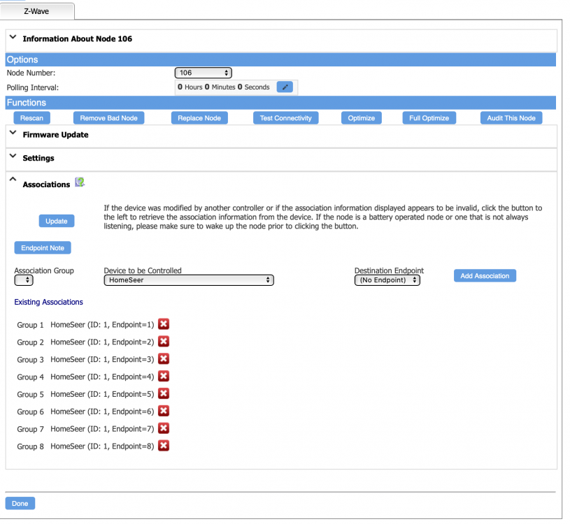

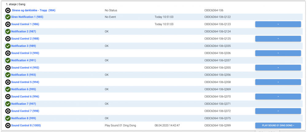

Noen som vet om dette er standard ved inkludering av denne sirenen?
Det jeg klarer å google meg frem til er at noen får med mer under inkludering, som gjør at det er mulig å velge noden som device i en event..
Jeg har inkludert den som non-secure.
Noen som har forslag? Vedlagt et skjermbilde av aktuell node
Takker for svar!
Jeg har prøvd å legge den inn ett par ganger med samme resultat.. Ser jo ut som om den legger seg inn som en annen type node enn det den er.
Har kjøpt 3 stk og det er samme resultat på 2 av dem, skal prøve den siste også senere.
Hjalp ikke så mye med rescan, den ser fortsatt kun Sigma A/V kontroller..

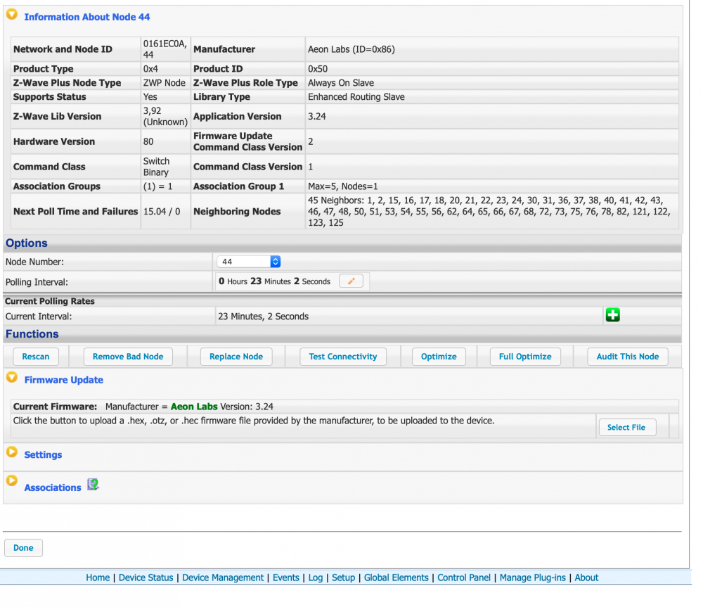

15 timer siden, Erlend Haga skrev:
Den poller ikke som default, skrudde på men får ikke svar fra noden..
Ikke av den, men på de andre nodene. Du kan se det på Plugins -> Z-wave -> Node Information. :)
Hehe.. Ok :)
Nei, det er ikke mye polling på. Kun batteristatus hver 12time på en del av nodene..
