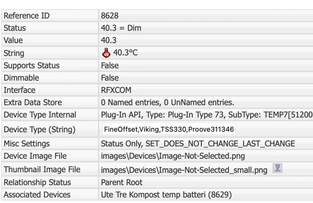

Jeg har fått til det meste, og det som gjenstår av det som jeg ser kan legge inn iht. godkjente variabler i HomeBridge er temperatur.
Har flere Telldus Termometer og hygrometer modell TSS320, men får kun ut fuktighet i HomeBridge.
Her er et snap fra HomeSeer
Den viser ikke ID for annet enn fuktighet og batteri, men viser temp i status bilde
Her er koden som er lagt inn i Homebridge:
prøver jeg å legge inn "TemperatureSensor" så får jeg feilmelding.

Mine Telldus sensorer genererer 3 devicer (se bortifra kommunikasjonsfeil):
Så burde derfor gå ann å sette opp en egen "TemperaturSensor" med henvisning til device IDen til den devicen.
Fant ID i RFXCOM plugin, men virker fremdeles ikke i HomeKit-HomeSeer4, skal prøve HomeBridge-HomeSeer-plugin-2018

Ja, jeg prøvde hva du skrev, men det virker ikke i HomeSeer4 plugin.
Identitetene til sensoren viser ikke som andre sensorer i HS4, men måtte finne Temperatur identiteten i plugin.
Byttet til HomeBridge-HomeSeer-plugin-2018 og bygget om config.json fila ? mye jobb (hadde 62 aktuatorer i fila, og ikke ferdig enda)
Nå viser temperaturen også i HomeKit
