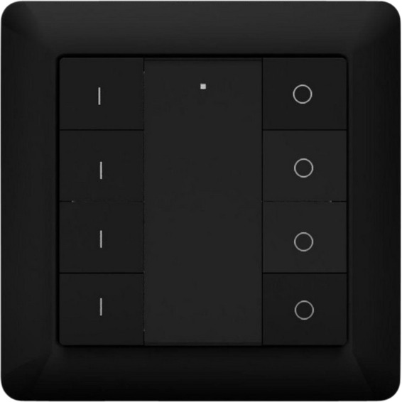

Vil gjerne ha noen «kule» brytere og fjernkontroller.
Bruker 70% Philips Hue og resten er z-wave.
Ser disse:
https://www.elektroimportoren.no/namron-z-wave-4-kanaler-fjernkontroll/4512711/Product.html?Path=002220164&Event=pathlist
https://www.elektroimportoren.no/heatit-z-push-button-8-black/4512681/Product.html
også finnes for ZigBee, som visstnok skal fungere mot hue-broen.
Egentlig vil jeg ha noe som styres i Homeseer, slik vi gjorde i gamle dager med Nexa-kontroller.
Jeg var borte når Homeseer-skolen hadde z-wave på timeplanen.
Noen gode forslag her?

Jeg bruker disse Z-Wave trykkpanelene hos min søster sammens med Homey. Der oppfører de seg kun som knapper som trigger flows i Homey. Tenker at det samme burde være mulig også i HomeSeer? De har ihvertfall tre funksjoner hver de knappene:
  • Click
  • Click-and-hold (longpress)
  • Release
Noen knapper trigger scene on-click. Noen brukes til å simulere push-dim mot Fibaro Dimmer 2 der click-and-hold blir start-dim-up, release blir stop-dim, og click-and-hold igjen blir start-dim-down.
  • Thanks 1
Jeg har en ny K8, men har ikke lagt den til enda. Har bare en gammel K8 lagt til, og den kan kun bruke assosiasjon.
Men @Gizmo har lagt den til her, ser bra ut:
Det er altså en Device hvor alle statusene settes opp, så er det bare å lage Eventer.
