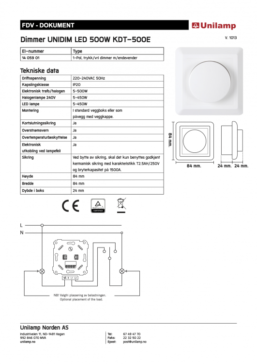

Har bestilt inn Aeotec Nano Dimmere for å få byttet på alle lyspunkt i leiligheten etterhvert. Kom i ettertid på at det ikke er sikkert det går å installere på badet pga topolt brudd osv. Tenkte jeg skulle spørre her for å få en bekreftelse slik at jeg eventuelt kan rekke å returnere innenfor angrefristen (de blir ikke montert med det første).

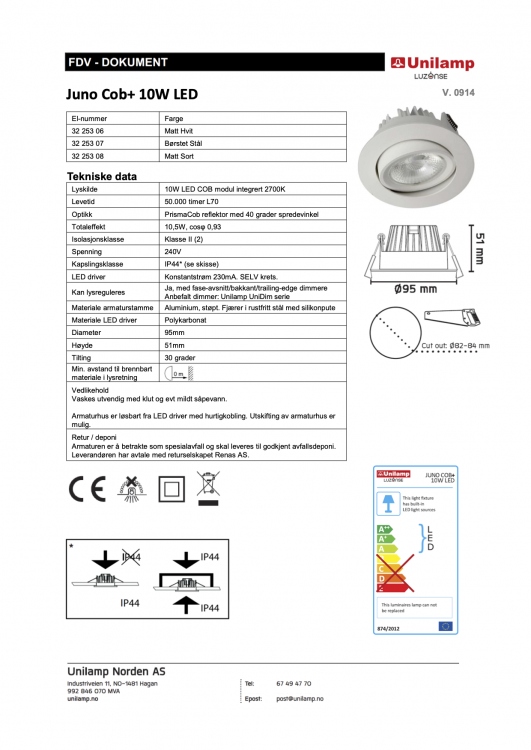

Kan jeg bytte ut denne til en Nano Dimmer (og med bryter med impulsfjær selvfølgelig)?
Det ser ut til at det ikke er utskiftbare pærer? Da er det ikke krav om topolt brudd.
Står også at det er SELV, mener det ikke er krav da heller.
Og basert på koblingsskjema på dimmeren du har, så ser ikke den ut til å være topolt heller.
Så tror dette skal være greit. :)

Takk for svar! Har sett den tidligere og er vel derfor jeg spør igjen for å være 100% sikker. Prøvde å laste opp bilde av den faktiske dimmeren også, da den ikke er samme merke som beskrevet i dokumentasjonen, men inngangene ser ut til å være helt like, så da regner jeg med den også er en-polt :) :)
