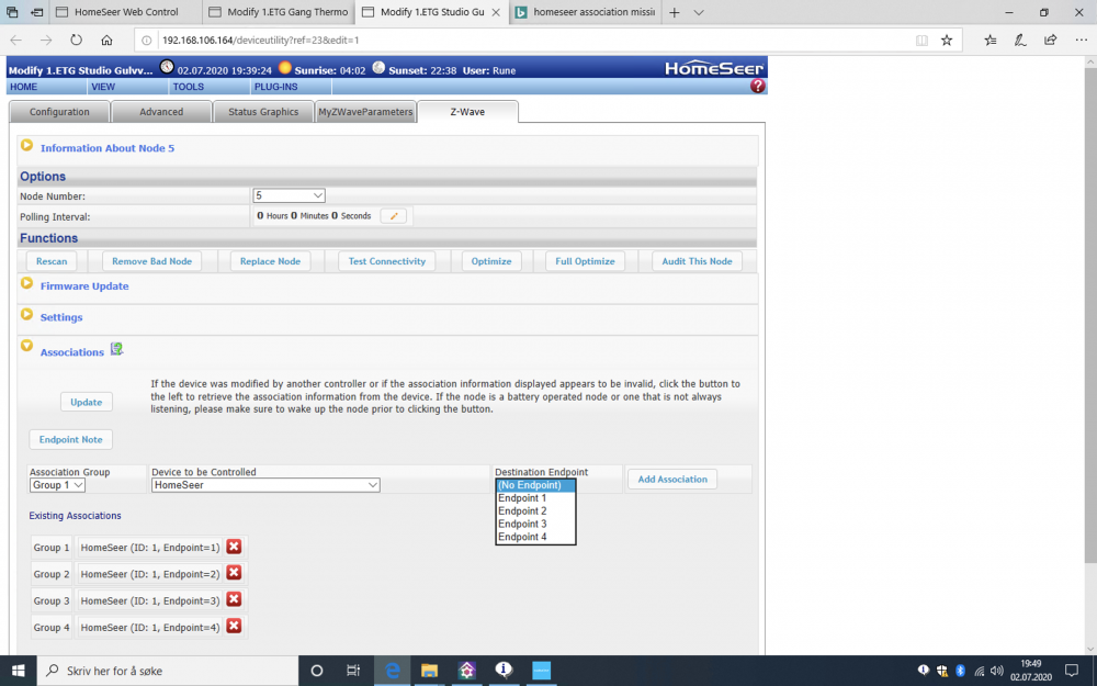

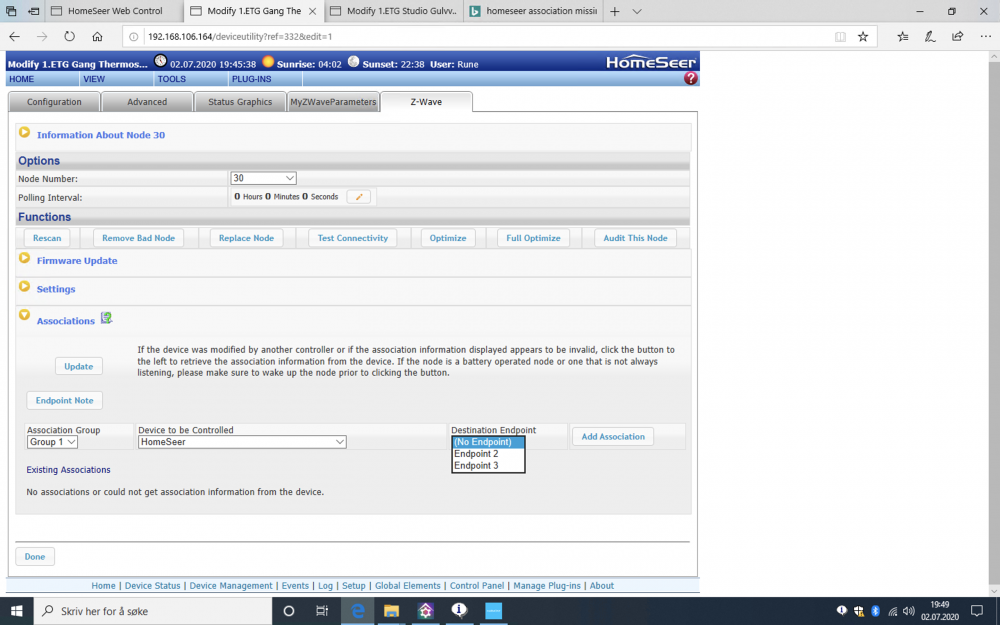

Har to stk Heatit Z-TRM3 der den ene ikke oppfører seg som den skal. Den klarer ikke å rapportere verdier tilbake til Homeseer automatisk. Det fungerer fint når jeg poller manuelt. Har funnet ut at det antakelig er på grunn av feil assosiasjoner.
Når jeg nå prøver å gjøre den lik den som faktisk fungerer mangler det endpoints i dropdown-lista under associations. Se bilder. Her stopper min kunnskap. Hvorfor mangler det endpoints i dropdown-listal og hvordan får jeg de inn der?
Den som virker:
1828775158_Skjermbilde2020-07-02kl_19_49_36.thumb.png.f4eb5286b4ae73cf6bca005af7bf648f.png
Den som ikke virker:
1984745400_Skjermbilde2020-07-02kl_19.49_19.thumb.png.4620228fa5ee2020df97c7e6ab9d7401.png
Ser ut som om dette løste seg ved å kjøre en rescan på noden. Det lagde noen nye devicer som tilsynelatende er lik de gamle, men de blir faktisk oppdatert. Slettet de gamle. Og nå er også assosiasjonene lik den som virket fra før.
