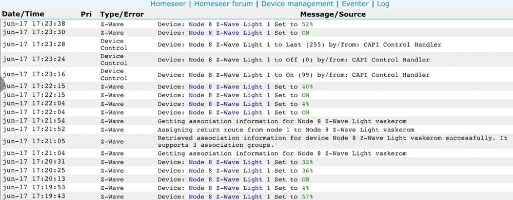

iceball skrev (På 7.7.2021 den 21.37):
Har også prøvd en 2-polet versjon. Den sender status, men helt feil verdier. Sender f.eks. 4 % når den er av. Og øvrige verdier er nesten alle under 50 %, selv om flere av de skulle vært 70-90 %.
Fant du noensinne ut av dette, eller gav du opp? Har akkurat samme problemet med mine to 2-polete zerodim’s. Ganske irriterende når jeg nå prøver å bruke off-statusen til å slå av et annet lys…
