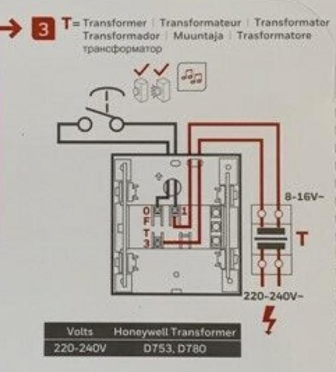

Jeg har ikke engang koblet den til selv enda. Vært for opptatt å sende ut. Tar du et bilde av hvordan den er koblet til en norsk chime? Alle guidene er vel for amerikanske
Kobles likt opp i grunn, samme benevnelsen omtrent på tilkoblingene.
Dessverre er bilde av jækla dårlig kvalitet da kameraet på mobilen har sett bedre dager..
Gjorde et lite forsøk på å koble opp i går, den gikk rett inn i Deconz, men kommer ikke opp som sensor der. Blir synlig som "Bell 22" i Home Assistant. Noen andre som prøver samme oppsett? Får ingen
deconz_event
når jeg trykker på ringeklokken, men aner ikke om jeg har koblet den rett, eller om deconz_event i det hele tatt skal gi noen respons. Har en videoringeklokke så den sender veldig lave spenningsnivåer når det ringes på. Er vel BUS eller noe sånt og ikke analogt.

Men, når jeg kobler den til så trigger den hvert 2. sekund. Kan det være fordi jeg har knapp med lys og at den strømmen som driver lyset er nok til å trigge den? Noen som vet om man kan koble ut lyset i Honeywell D723-knappen?
Fikk fjernet lyspæra, men det hjalp ikke. Sage trigger hvert 2. sekund uansett.
Har koblet hvit på den til høyre og grønn på øverst til venstre. Det må da bli rett?
