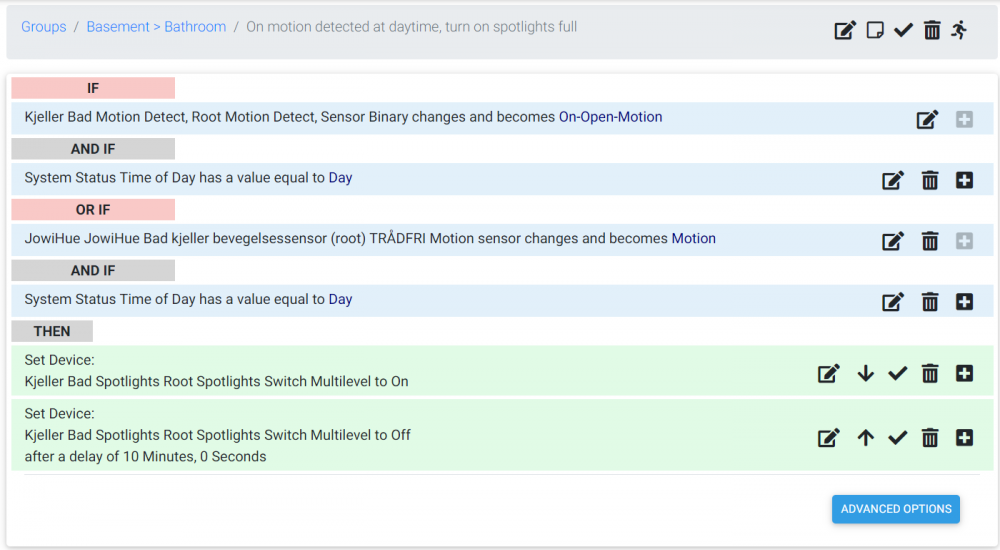

Har satt en event på taklyset på badet.  Hvis én av to bevegelsessensorer trigges, slås lyset på, og slås deretter av etter ti minutter.
Men det virker som at dersom eventen trigges på nytt, overskrives ikke den forrige eventen hvor det pågår en forsinkelse på 10 minutter for å slå lyset av.  Så en kan ende opp med å gå inn på badet og gå ut igjen, og deretter gå inn etter ni minutter, og at lyset så slår seg av nesten med en gang.  Går det an å gjøre noe med dette?  At en event ikke kan kjøres flere ganger i parallell, men at det bare er den siste triggingen av eventen som gjelder?
