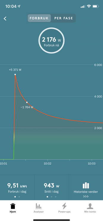

Men varmekabler har kanskje noen peaks med "startstrøm" som det må tas høyde for?
Ja, stor startstrøm. Dette er mine:
Hvis du har Tibber Pulse er det lett å sjekke. :)

På 15.7.2020 den 19.03, Kim123 skrev:
Vanlige varmekabler har ikke nevneverdig startstrøm. Hvilke varmekabler har du Zorac?
Aner ikke, lagt av tidligere eier for 13 år siden. Elektriker var også litt overrasket, men han sjekket litt og fant ut at det ikke var så uvanlig likevel.
Vanlige varmekabler er ren ohmsk last, noe som betyr at  de ikke har startstrøm. Har du selvregulerende varmekabler gir de en del startstrøm
Takk @Kim123! Dette var veldig nyttig - hadde ikke fått med meg forskjellen på vanlige og selvregulerende varmekabler
