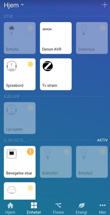

Her er mitt ringe eksempel på det å vise/skjule duppeditter..... det som jeg i Homey har lagt til mitt lille virtuelle "rom" x_skjulte er typiske duppeditter dom bare admin trenger å se...
