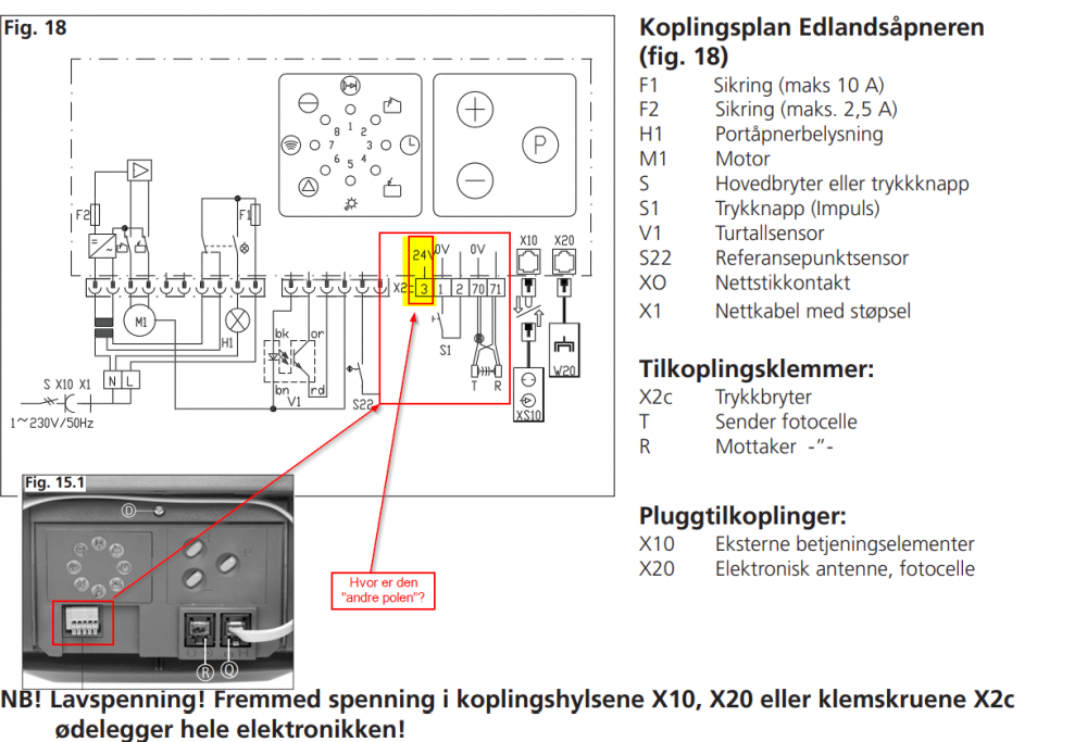

torstein89 Skrevet 14. juni 2021 Del Skrevet 14. juni 2021 Har også kjøpt inn smart implant for garasjeporten(e) mine, men skjønner ikke hvor den "andre polen" er iht. dette skjemaet... Vi snakker EDLANDSÅPNEREN/Starmatic Markert i gult er 24V, mener bare én tilkobling.. Må vel bare prøve å finne "jord" et eller annet sted? Hjelp?!? Full bruksanvsininger her: https://edlandsporten.no/wp-content/uploads/2019/12/portaapnerma.pdf Siter Lenke til kommentar Del på andre sider Flere delingsvalg…
Moskus Skrevet 14. juni 2021 Del Skrevet 14. juni 2021 27 minutes ago, torstein89 said: Markert i gult er 24V, mener bare én tilkobling.. Må vel bare prøve å finne "jord" et eller annet sted? Hjelp?!? "0V" (dvs 1) er vel jord? Siter Lenke til kommentar Del på andre sider Flere delingsvalg…
torstein89 Skrevet 14. juni 2021 Del Skrevet 14. juni 2021 Moskus skrev (4 minutter siden): "0V" (dvs 1) er vel jord? Tja..dette er jo egentlig trykkåpner (potensiellfri?) Men kan sjekke med multimeter om det kommer noe 24V mellom de 2 Siter Lenke til kommentar Del på andre sider Flere delingsvalg…
Moskus Skrevet 14. juni 2021 Del Skrevet 14. juni 2021 5 hours ago, torstein89 said: Tja..dette er jo egentlig trykkåpner (potensiellfri?) Ja, men det kan fint være potensialfritt mellom 2 og 1, og være +24V mellom 3 og 1. Det er slik på min port også. 1 Siter Lenke til kommentar Del på andre sider Flere delingsvalg…
