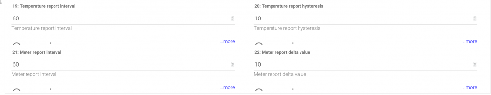

Jeg sitter akkurat å konfigurerer en TRM2fx. Oppsett av rapportering er heldigvis "konsentrert" i openhab.
Regner med at dere har de samme parametrene på den siste firmwaren:

Ja, dette er screenshot av defaults. Høres fornuftig ut
I tillegg til rapportene på tid så får man også rapporter på deltaene (parameter 20 og 22)
Begge disse kan nok skrues opp; med 2x for temp og 10x for strøm.
Edit: eller øke parametrene 20 og 22 så mye at det praksis ikke kommer rapporter på delta-verdier.

Takk for tipset! 👍 Eg er på siste FW, ja. Eg oppgraderte etter at eg måtte fabrikknullstille alle termostatane etter eit nettverkshavari (der akkurat dette truleg var ein stor del av årsaka).

Ja, både 19 og 21 står på 300 her i huset òg. 20 og 22 har eg førebels ikkje gjort noko med.
