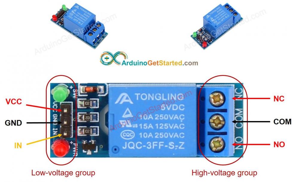

Så testet så lenge med et én kanals relékort jeg hadde liggende. Fungerer fint, men, det er NC.
Litt dumt med tanke på om PI’en dør eller låser seg, så vil potensielt ventilene åpnes.
Noen som kjenner til om denne https://www.digitalimpuls.no/diverse/145284/5v-8-channel-relay-module-shield-relay-output-maximum-dc30v-10a kan settes til NO?
Eventuelt andre kort som er raskt å få tak i fra en norsk (nett)butikk?
De releene kan vel kobles som NO og NC?
Ser de ikke sånn ut? Her kan man velge mellom NO og NC. Aldri vært borti noe annet til Arduino. Og ser ut til at det er det på både det du har kjøpt og den siste du linket til, så vidt jeg kan se.
Det sikreste er å ta kontakt med digitalimpuls. Ring eller send en mail og spør. Jeg antar at det er som LaStrada skriver siden den du linker til er eksakt lik den du kjøpte feil.
NB: Husk også at du har 14 dagers angrerett så hvis du ikke har skadet den du feilbestilte så kan du sende den tilbake og få pengene tilbake.
