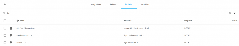

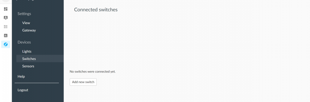

Jeg la til en switc fra namron som test. Jeg ser den i phoscon, men ikke i homeassistant. Lurer på hva som er feil.
Homeassistant kjørs via virtualbox på en windowsmaskin. Installerte deconz mha supervisor (addon deconz) også oppdaterte jeg device:

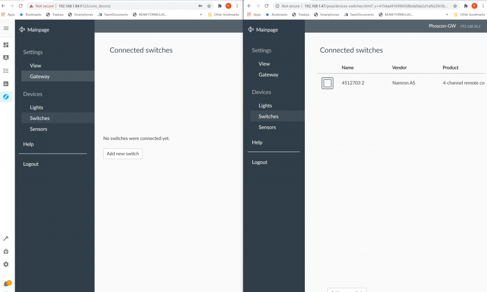

Kjører du en Deconz addon i home assistant i tillegg til at du kjører den som frittstående installasjon under Windows? I så fall har du to deconz-kontrollere kjørende på nettverket ditt, og da må du sjekke at du har lagt til rett Deconz i home assistant.
Trykk + på integrasjonssiden i home assistant og velg Deconz. Velg «Manual define gateway» og legg inn IP til Deconz som kjører under Windows.
Så må du gå inn i phoscon på windowsen og aktivere sammenkoblingen (settings->gateway->authenticate app).
Ok. Da har jeg byttet til ip som kjører under windows og klikket på authenticate app. Det ser ut som om home assistant nå ser noe. Men ikke deconz i home assistant.
En annen ting. Jeg forstår ikke hvordan du kjører deconz i home assistant uten å kjøre det i windows. Når jeg prøver det, så finner ikke deconz i home assistant gatewayen.

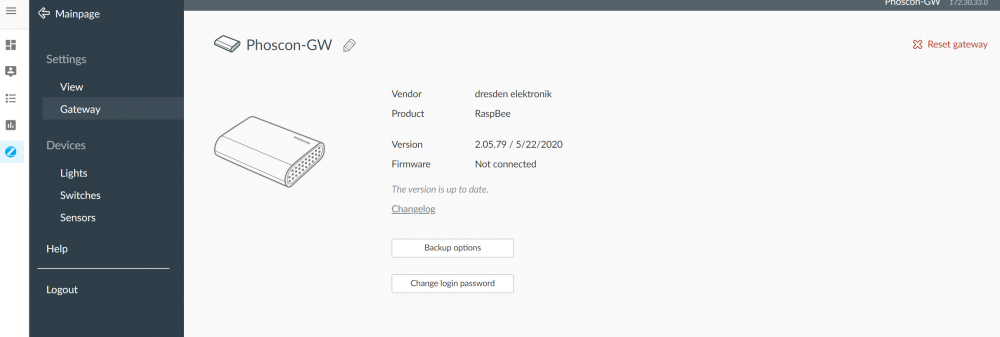

Ok. Jeg tror jeg forstår litt mer. Prøver nå og kjøre det bare i home assistant via en virtualbox. (ikke deconz i windows). Med tanke på at det virker i phoscon, så er det jo ikke feil på conbee stikken iaf.
Nå er problemet at jeg ikke en gang kan logge inn på gateway. Sån ser det ut. Vedlagt log:

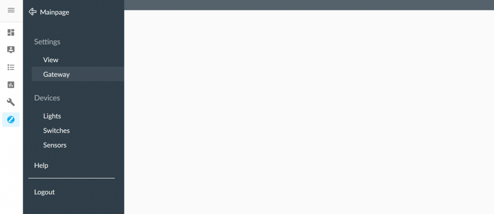

Svarer meg selv. Problemet var nokk tidligere at usb ikke fungerte i virtualbox. Nå ser jeg conbee stiken i system hardware i home assistant.
Men nå er problemet at jeg får bad gateway error 502. Felsøker mer i morgen..
Når du ser sticken i hardware må du kopiere adressen f.eks
/dev/serial/by-id/usb-dresden_elektronik_ingenieurtechnik_GmbH_ConBee_II_DE2121880-if00
og legge den inn under Supervisor --> deCONZ --> Configuration (egen tab øverst). Hvis du ikke har Supervisor antar jeg du må legge inn dette på en annen måte et annet sted for at det skal fungere :)
