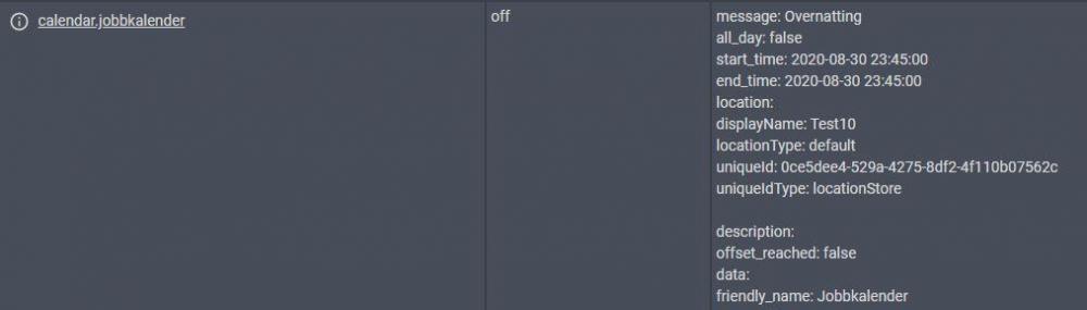

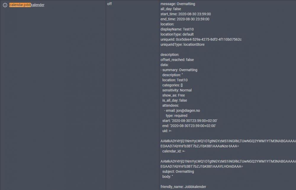

Hadde det ikke vært en bug i integrasjonen som bare lar "offset_reached" være false så hadde det ikke vært noe problem (tror jeg).
Når "data" ikke inneholder noe, så betyr det at det ikke er en kommende overnatting. Som på bildet ovenfor. Da ønsker jeg at "sensor.mode_travel" = off.
Når "data" derimot inneholder noe så ønsker jeg at "sensor.mode_travel" = on.
Jeg har prøvd litt forskjellige varianter, deriblant is_state_attr, og det fungerer fint med f.eks "message:" mot "Overnatting", men ikke med "data:" og... tja... hva som helst egentlig.
Noen tips?
