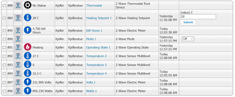

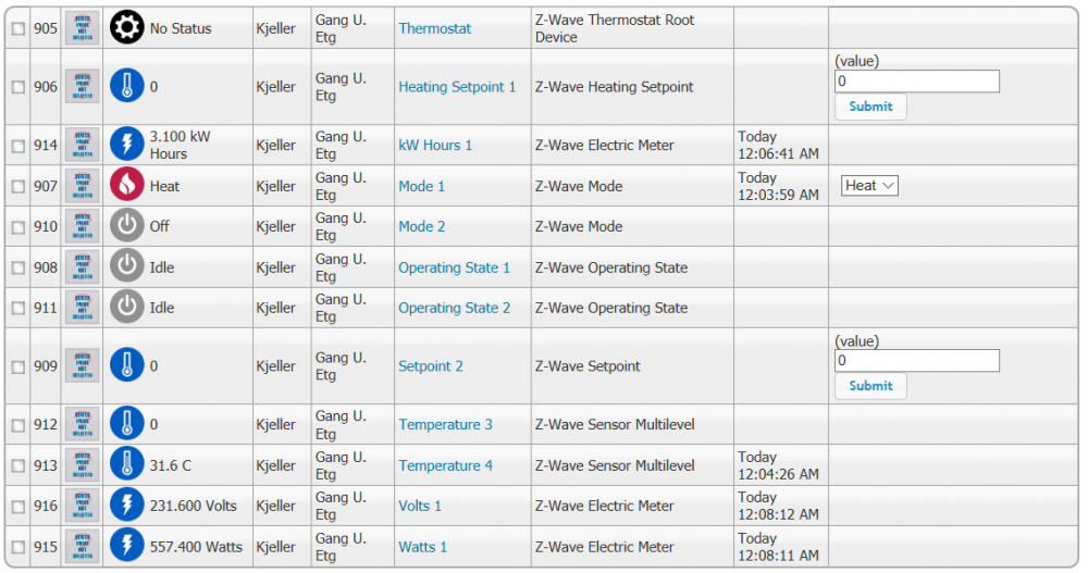

Fikk i dag montert 2 stk ztrm3, kjøpt samtidig fra samme leverandør. De er på samme firmware (i alle fall det jeg kan se i HS3, men vet ikke om det stemmer, (V4.0)
De har ikke samme antall childdevicer.
den ene mangler f.eks temp som rapporteres fra romsensor, men den har en del andre devices.
Den andre har romtemp, men mangler de andre (operating state2 og zwave mode). - Ikke at jeg vet helt hva disse brukes til, men dog..
Har forsøkt ekskludering og reinkludering en gang til på begge to.
OG - setpoint rapporteres ikke med mindre jeg setter det fra HS (endres ikke om jeg taster inn på panelet) Har lest at andre her rapporterer at setpoint ikke kan settes via zwave. - Er det noe nytt der? Det er jo en helt vesentlig del ift smartstyring/nattsenking.
Den ene har to setpoints, "Heating Setpoint" og "Z-wave setpoint"
Endret av Gjelsvik

Kjellerstuen din har likt antall og type child devices som mine (9).
kjør en rescan på gangen og slett manuelt de devicene som «blir til overs».
Kanskje har du trøbbel med assosiasjonene også som jeg hadde. Rescan løste som sagt det.
