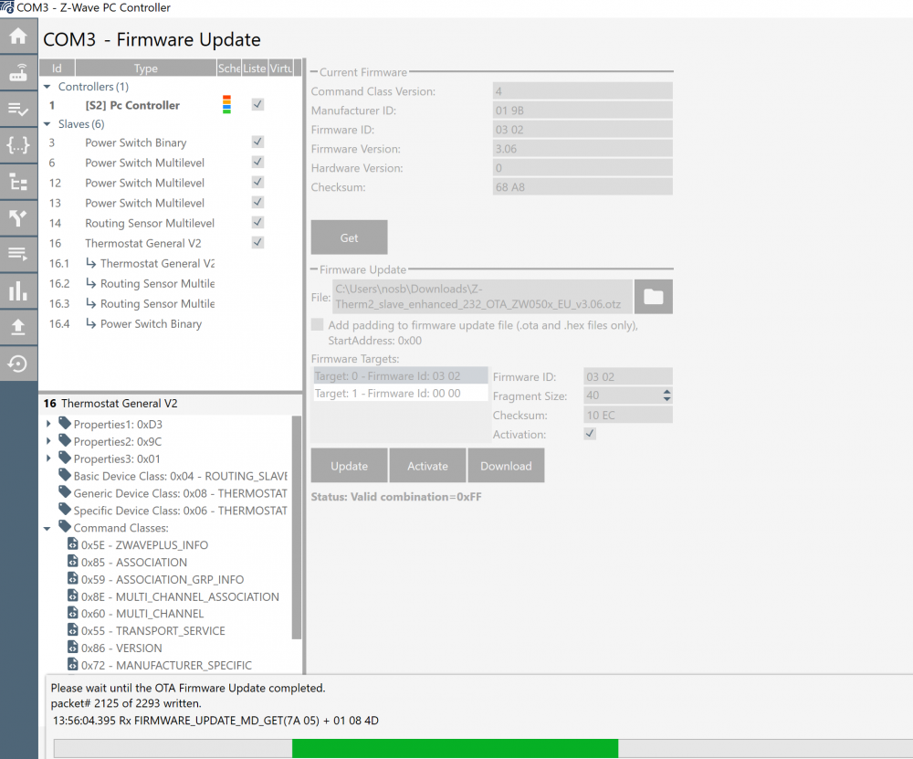

sbarmen Skrevet 6. august 2020 Skrevet 6. august 2020 Hei, jeg har en slik termostat men den oppdaterer seg ikke pÄ Home Assistant. Dette har jeg latt ligge en liten stund men nÄ Þnsker jeg Ä fikse det. Har lastet ned FW: "Z-Therm2_slave_enhanced_232_OTA_ZW050x_EU_v3.06.otz" men jeg har ikke funnet hvor jeg laster ned SW for Ä flashe. Guiden for Ä koble se til er grei (kabel, USB og slik) men mÄ nesten ha SW om jeg ikke kan bruke en terminal emulator e.l. Er det noen som har denne SW som skal brukes? Link til hvor man finner den? Finnes det kun for Windows eller er det SW for Mac eller Linux? (jeg har kun windows som virtuell maskin) Siter
TMB Skrevet 6. august 2020 Skrevet 6. august 2020 Jeg har oppgradert min to ganger OTA ved Ă„ bruke Z-Wave PC Controller. ZWavePCController_v5_38.rarHenter informasjon... 1 Siter
slippern Skrevet 6. august 2020 Skrevet 6. august 2020 (endret) Om du har Razberry2 eller UZB kontrolleren (Funker sikkert med andre ogsĂ„) sĂ„ kan du bruke Z-way (https://z-wave.me/), den stĂžtter flashing av fw đ Endret 6. august 2020 av slippern Siter

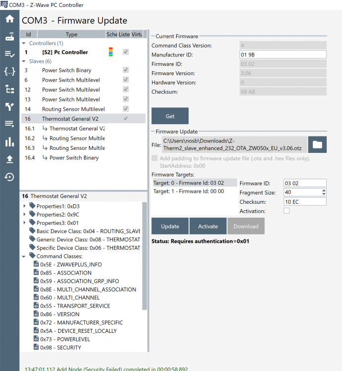

sbarmen Skrevet 24. august 2020 Forfatter Skrevet 24. august 2020 TMB skrev (PÄ 6.8.2020 den 14.08): Jeg har oppgradert min to ganger OTA ved Ä bruke Z-Wave PC Controller. ZWavePCController_v5_38.rar 8.58 MB · 3 downloads Ekspander Jeg har endelig satt meg ned med denne men fÄr det ikke helt til. Vet du hvorfor jeg fÄr "Requires authentication" her? Siter
sbarmen Skrevet 24. august 2020 Forfatter Skrevet 24. august 2020 Glem det, ser ut som jeg fiksa det! MÄtte bare trykke pÄ "activation" fÞr jeg trykket update. 3 Siter
